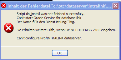

Hi Forum,
wir haben die INTRALINK 3.4 mal installiert: Es ist ein Wahnsinn ... in Summe 6 CD's für den Server erforderlich.
So war´s im Detail:
1. Wie gehabt den Fileserver von der CD "Pro/INTRALINK 3.4 for Windows" installieren.
2. Von CD "Pro/INTRALINK 3.4 Oracle Installation Assistent" installieren (falls Autostart deaktiviert ist, die Batchdatei \Install\setup.bat aufrufen)
diese Installation fordert dann alle notwendigen Oracle CD's an.
Achtung: ORACLE installiert sich nicht nur dort, wo man es im Assistenten vorgibt (C:\PTC\Oracle) sondern auch in C:\Programme\Oracle... .
Besonders interessant ist, dass die Anzeige der CD-Name mit "%1" "%2" usw. erscheint; Es ist ein Rätselraten, was gemeint ist. Falls man mit allen 3 ORACLE CD's durch ist und wieder nach "%1" gefragt wird, muss man die ORACLE 9iR2 Patch Set CD einlegen, ansonsten hat man den schönsten Absturz...
3. Dann kann muss man erst mal das Setup beenden und die Umgebungsvariable NLS_LANG (wenn vorhanden) löschen, möglichst mit Reboot...
4. Dann wieder CD "Pro/INTRALINK 3.4 for Windows"  und den Dataserver installieren.
Falls die Installation dann nach dem Kopieren irgendwann abbricht, unbedingt die Datei sqlnet.ora in <ORACLE-Dir>\network\admin löschen oder umbenennen. Nur eine Änderung von NTS auf NONE hat es in diesem Fall nicht getan.
5. Dann Oracle Listener anhalten und neuer Versuch mit setzen der Umgebungsvariablen ORA_SYS_PWD, FS_SYS_PWD und PROI_SYS_PWD und dann aufrufen "install_ilink all ilnk intralink".
Falls dann alles erfolgreich ist, nimmt sich ORACLE erst mal 350 MB Memory bei einer "small" Installationg... eventuell kann man hier in Zukunft noch etwas drehen, aber in der Praxis wird wohl meistens sowieso "large" eingesetzt.
Notwendiger Plattenplatz für ORACLE und Dataserver ist bei einer "small" Installation ca. 3GB.
Ein erster Blick im INTRALINK Client ergibt nicht viel Neues.
Grüßle
Detlef

Diese Installation ist der reine Horror!!!
Nach einem halben verlorenen Tag, breche ich diese Übung ab, und warte auf die M30??? von Ilink 3.4.
Trotz genauem Studium von "Read me first" und Installationshandbuch schaffe ich keine Installation;
Ohne die Anleitung von dbexkens wäre ich wohl nicht mal soweit gekommen.
Naja, ich bin ja blos PDM Consultant... (shame on me...)
Sollen sich doch andere die Zähne und Nerven ausb(r)eissen...
