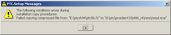

Hallo Zusammen,
bei mir ist ein Fehler wieder aufgetreten, der eigentlich mit Pro/I 3.0 gelöst sein sollte.
Bei dem Start einer gelinkten Pro/E-Sitzung erscheint ein Fehlerfenster "Cannot connect to PTC Name Service. Please ensure that it has been startet".
Starte ich zuerst Pro/E ohne Pro/I, beende Pro/E wieder und starte dann eine gelinkte Sitzung, dann funktioniert alles, da nun die nmsd.exe läuft.
Trage ich nun in mein Start-Script die Zeile "set NMSD_TIMEOUT=300" ein, so funktioniert alles wieder normal.

Hallo Bernhard,
bist du dir sicher, dass du die 'richtige' nmsd.exe hast? Beim Installieren des letzten Intralink-Servicepacks (IL3.3 2003290) wurde bei uns die nmsd.exe nicht kopiert, weil sie halt noch lief. Vielleicht ist dir ja aehnliches passiert.
Nur so als Idee,
Cornelia Schroeter

Hallo Cornelia,
danke für die Antwort.
Die nmsd.exe ist richtig installiert. Es gibt eine im ProE 2001 und ProI 3.2 Installationsverzeichnis. Laut Hotline wird die nmsd.exe aus dem Verzeichnis gestartet dessen Anwendung zuerst gestartet wird.
In der Path-Variablen von Windows 2000 entferne ich immer die Einträge für das ...ProE2001\bin bzw ...ProI32\bin - Verzeichnis und setze die Pfade in meinem SMS-Meer-Start-Script. Das hat bis jetzt immer funktioniert.
Jetzt habe ich mit der Pro/E 2001 2003 360 "gespielt" und schwups hat sich in der Path-Variablen wieder der Installationspfad von Pro/E eingetragen. Nachdem ich den Eintrag dort entfernt habe, startet die nmsd.exe auch wieder vernünftig!
