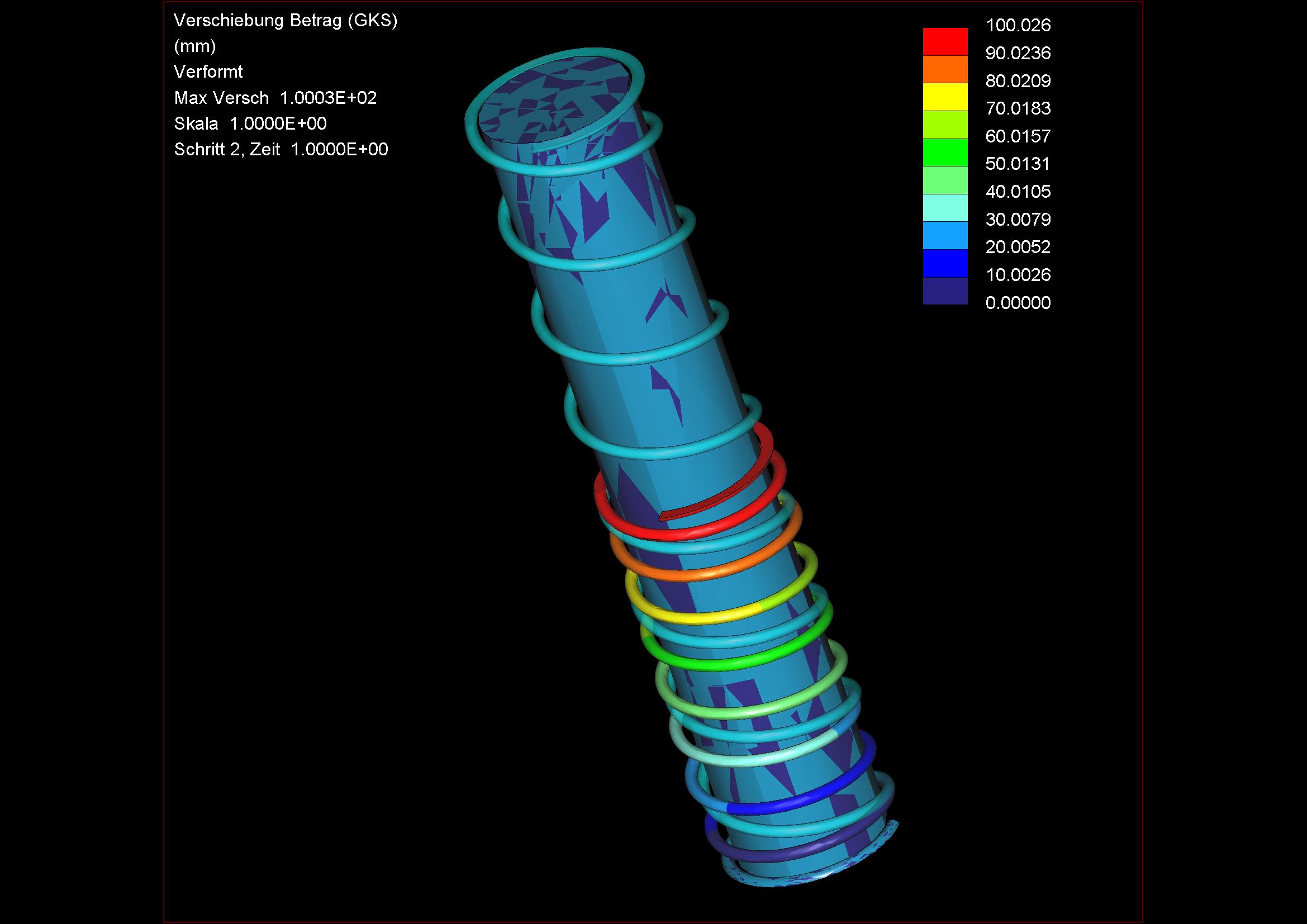

noch ein Nachtrag:
Bei dem Test der Version M010 habe ich es (endlich!) geschafft, eine Druckfeder "nichtlinear" (Kontakt + Starke Verformung) zusammenzudrücken => Bild anbei.
Hierbei hat das Programm die iterative Rechenschrittverfeinerung komplett eigenständig durchgeführt.
Negativ zu bewerten: Rechenzeit einer Kurzanalyse > 7 Stunden.
Gruß Paul
