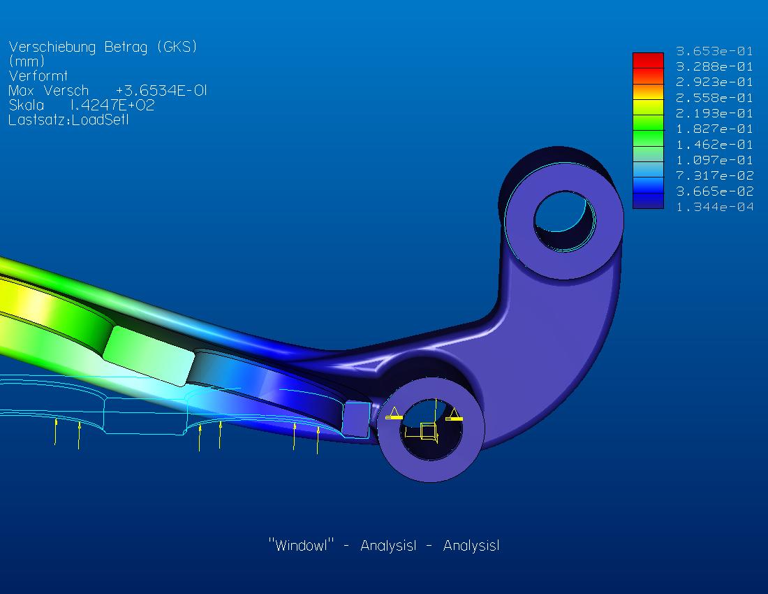

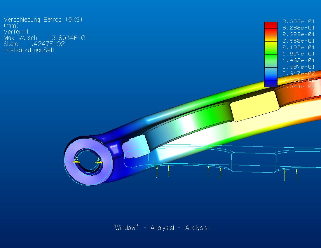

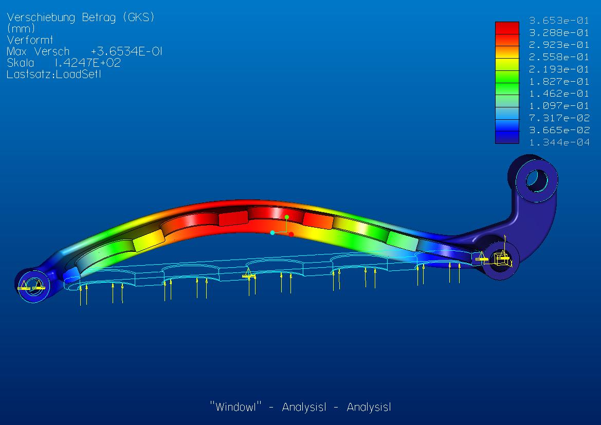

ich habe erhebliche Probleme bei der Definition der Randbedingungen eines rel. einfachen Bauteils.
-Balken mit div. Lasten auf Fest- und Loslager
Ich schaffe es nicht, dass die Lager den Freiheitsgrad - Rotation um X-Achse annehmen.
Wie die Bilder der Verschiebung zeigen, bleibt das Bauteil im Bereich der Lager horizontal und rechts vom rechten Lager unverformt.
Was mache ich falsch???

Geh ich richtig in der Annahme, dass x die Lagerachse ist und Du die Randbedingungen auf die Zylinderflächen aufgebracht hast? Wenn Du von den Flächen translatorisch y oder z sperrst, dann sperrst Du damit auch die rotatorische x Richtung.
Zusätzlich bleibt noch das Problem, dass ein Volumenelement keine rotatorischen Freiheitsgrade hat. (Ich schätze mal, das Modell ist ein Volumenmodell, oder?)
Ich würde probieren, auf der Lagerachse einen Balken einzusetzen, den Balken mit einer Rigid Connection an die Zylinderflächen zu koppeln, und dann den Balken in allen Richtungen außer rotatorisch x zu sperren. (Nachteil: Spannungen und Verschiebungen im direkten Bereich des Lagers kannst Du in die Tonne treten, weil Du das Lager dadurch versteift hast.)

Wäre die Definition der Randbedingungen in den Lagern mit Zylinderkoordinaten nicht besser !?
Weil dann die Drechachse (Z) für die Rotation frei wäre.!

Ja, bin ich jetzt auch drauf gekommen.
Man sollte vielleicht doch öfter in seine Schulungsunterlagen schauen.
Das Loslager kann ich allerdings nicht mit Zylinderkoordinaten definieren. Die horizontale Bewegung welche durch die Durchbiegung hervorgerufen wird ist damit nicht möglich. Hier habe ich Standart-Koordinaten und Randbedingungen an einem Punkt definiert.

Original erstellt von Peddersen:
aus diesem Grund finde ich die Lösung mit Kontakt eleganter, auch im Vergleich zu gewichteten Verbindungen, Federn etc.
Du baust einen Bolzen mit Kontakt ein, das Verdrehen des Loslagers ist damit möglich. Kontaktkonvergenz interessiert hier überhaupt nicht, entsprechende Warnungen werden ignoriert. Die Stirnflächen des Bolzenz erhalten lediglich den horizontalen Freiheitsgrad.
