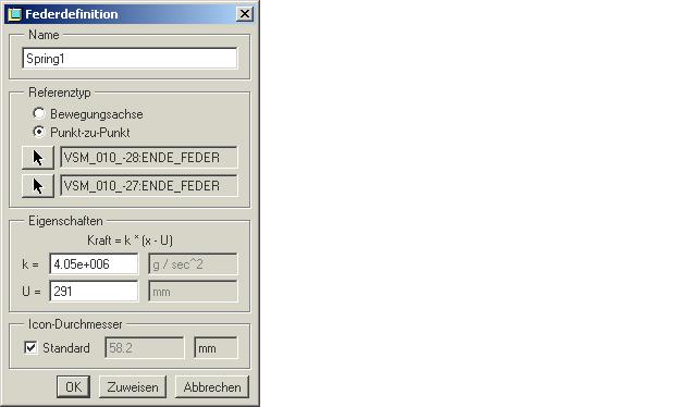

grundsätzlich möchte ich in ProE Mechanism eine Feder zwischen zwei Punkten definieren, was an sich kein Prolem ist.
Nun muss aber zum einen die Feder als Kraftwert auch in der Analyse berücksichtigt werden, was ich bisher nicht geschafft habe (Analysedefinition, Externe Lasten, hier tauchen nur die anderen Kräfte und Momente auf, nicht aber die Feder).
Zum anderen möchte ich die resultierende Last dieser Federverbindung auswerten, auch das ist mir nicht gelungen, da ich nur Lasten über Joints auswerten kann.
Kann mir jemand in beiden Punkten weiterhelfen?

danke für die Antwort schonmal.
Die Feder wird als Linie dargestellt, ja. Allerdings soll sie quasi als Mitnehmer funktionieren, also ab einer bestimmten Kraft, das angekoppelte Element hinter sich her ziehen. Diese macht sie aber auch nicht, egal welche Federkonstante man einstellt. Funktioniert das nicht in Mechanism? Hätte mir eingebildet, dass das möglich sein sollte.

erstellt am: 04. Jun. 2007 10:31    Editieren oder löschen Sie diesen Beitrag!  <-- editieren / zitieren -->   Antwort mit Zitat in Fett Antwort mit kursivem Zitat    Unities abgeben: 1 Unity (wenig hilfreich, aber dennoch)2 Unities3 Unities4 Unities5 Unities6 Unities7 Unities8 Unities9 Unities10 Unities
Ja, Kräfte und Massen habe ich schon 10 mal kontrolliert. Reibung lässt sich ja nur global aktivieren, glaub ich. Und die Analysegeschwindigkeit habe ich gerade auf sehr langsam gesetzt. Trotzdem keine Reaktion.

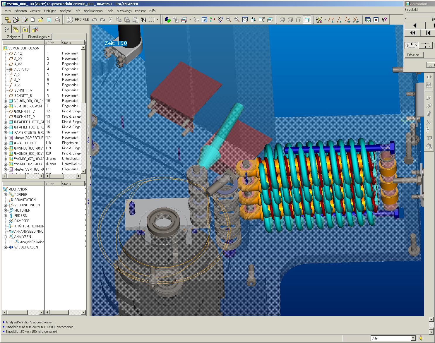

FEDERGRUPPE.zip
Das Du kein icon siehst, macht mich stutzig.
Bei mir läuft das einwandfrei.
Leider hilft Dir mein Modell nicht da ich WF3 verwende.
Gruß aus dem Norden
sitoleis
Diplom-Ingenieur
Sehen Sie sich das Profil von sitoleis an!   Senden Sie eine Private Message an sitoleis  Schreiben Sie einen Gästebucheintrag für sitoleis
Beiträge: 17
Registriert: 31.05.2007
erstellt am: 04. Jun. 2007 14:16    Editieren oder löschen Sie diesen Beitrag!  <-- editieren / zitieren -->   Antwort mit Zitat in Fett Antwort mit kursivem Zitat    Unities abgeben: 1 Unity (wenig hilfreich, aber dennoch)2 Unities3 Unities4 Unities5 Unities6 Unities7 Unities8 Unities9 Unities10 Unities
Ah, danke für den Film. Habe mir das Menü nochmal angesehen und den Punkt "Icon Durchmesser" geändert. Jetzt seh ich die Feder auch so wie du. Allerdings zieht sie das Bauteil immer nich nicht nach. Werde nochmals an den Federkonstanten rumspielen.
