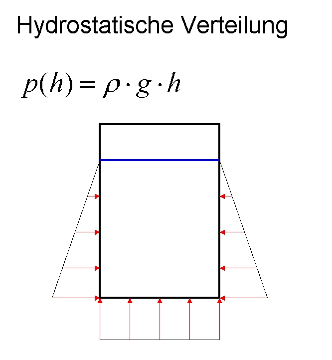

Hallo Leute,
wir möchten ein mit einer Flüssigkeit gefülltes zylindrisches
Gefäss( mit Boden, wie z.B Kaffeetasse) berechnen. Wie bekommt man am geschicktesten die Druckverteilung, die sich durch die Flüssigkeitshöhe einstellt auf die innere Fläche projeziert bei bekanntem Flüssigkeitsstand.

Hallo Thomas,
Du musst mit der hydrostatischen Druckverteilung rechnen.
Dies bedeutet, dass der maximale Druck (am Boden) durch die Steuerfunktion der H-Koordinate (Füllhöhe) beeinflusst wird, sodass Du oben an der Flüssigkeitsoberfläche den Druck auf die Seitenwände 0 hast.
Wenn Du möchtest, könnte ich Dir ein konkretes Beispiel (ProE-Modell) schicken.
Gruss Paul

Hallo Amhoma,
das Problem lässt sich auf verschiedene Art und Weise lösen, je nach Aufgabenstellung. Prinzipiell sieht das wie im beigefügten Bild aus.
Allgemein sollte ohnehin für jedes Problem ein theretisches Modell gebildet werden, dann dem entsprechend mit vorhandenen Mitteln gelöst werden.
Gruss Paul

Sorry, anbei das Bild.
