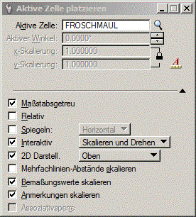

ich habe folgendes Problem : In der "alten" V7 konnte man per UCM Zellen interaktiv platzieren. Soll heißen, wenn eine Zelle nicht in einem zuvor festgelegten Winkel platziert werden soll, wie z.B. Verkehrszeichen, Schranken, .... . So kann man über einen definierten Button eine Zelle wählen und vor dem Platzieren die Richtung definieren.
Im UCM ließ es sich über uc=pcellaa steuern. Für die Befehlszeile des persönlich gestalteten Button funktioniert der Befehl allerdings nicht mehr.
Kann jemand mit einer Lösung oder einem Hinweis helfen ?

Du wirst ja beim platzieren einen Einsetzpunkt verwenden, somit kann man mit den MS Einstellungen eine Zelle Interaktiv platzieren zur Auswahl stehen Skalieren und Drehen, nur Drehen od. nur Skalieren, siehe Anhang

Hi Franz,
vielen Dank für Deinen Hinweis, ich bin nun einen kleinen Schritt weiter. Allerdings ist das Problem noch nicht gelöst.
Daher werde ich es konkretisieren müssen :
Ich möchte in der V8-2004 Umgebung über customize Button belegen, um verschiedene Elemente zu platzieren. Linien, Shapes und einfache Zellen sind kein Problem, die rotierten Zellen schon.
Jetzt gibt es die Rotate-Funktion in 2004 nicht, (oder ich habe sie nicht gefunden). In der V8i-Version habe ich die Befehlszeile für den Button auch nocht nicht hinbekommen über das Menü hingegen schon.
Solltest Du noch einen weiteren Tipp haben, wäre ich sehr dankbar.

CellTool.zip
Anbei ein MDL welches auch unter v8 2004 funktz. sollte, damit hast Du mehrere Möglichkeiten Zellen zu plazieren

Hi Franz,
herzlichen Dank für die umgehende Unterstützung mit dem Tool. Sehr interessant auch wenn es noch nicht wirklich weiterhilft. Ich habe Button erstellt und z.B. für eine Zelle den Befehl ac=(Zellname);placecell verknüpft. So kann ich direkt die Zelle platzieren. Das gleiche gilt für Shapes "place shape;lv=XX;co=XX;wt=XX". Nun habe ich versucht für Zellen place cell.interactive=1 einzubinden, allerdingt ohne Erfolg. Mit Deinem Tool müsste ich entweder den Winkel per HAnd eingeben, oder eine Zelle platzieren und diese im Anschluss rotieren, natürlich ist das schon ganz ok, aber Ziel die das direkte Platzieren, 1.Datenpunkt Position bestimmen, 2. Datenpunkt Winkel festlegen - die Größe ist vordefiniert., 3. Datenpunkt Reset oder neues Platzieren. Das ganze sollte am Besten unter 2004 laufen, obwohl ich die INteractive-Funktion dort noch nicht gefunden habe.
Tja, ich glaube ein wenig zu viel zu wollen.

Ich habe das MDL nochmals in v8i-SS2 getestet und es funktz. genau so wie du es beschreibst.
"1.Datenpunkt Position bestimmen, 2. Datenpunkt Winkel festlegen - die Größe ist vordefiniert., 3. Datenpunkt Reset oder neues Platzieren"
Hast Du das MDL schon in deiner MS Vers. getestet od. vorab nur die Beschreibung des MDL gelesen? Es sollte eigentlich in deiner MS Vers. genauso funktz. wie von dir beschrieben.

Hi Franz,
Du hast vollkommen Recht. Ich hatte das MDL unter V8-2004 gestestet. Unter V8i läuft es einwandfrei - herzlichen Dank.
Wie zuvor beschrieben, wäre die "Button"-Lösung das non plus ultra. Gibt es irgendwo den Code für das MDL ?

CellTool.zip
Anbei eine Vers. für MS-XM die ich noch gefunden habe könnte auch unter MS 2004 laufen. Test nicht möglich hab keine 2004 Installiert. Source hab ich leider nicht.

Hi Franz,
super cool, es läuft unter V8-2004. Werde die kommenden Tage mal was testen. Dir erstmal herzlichen Dank, hast mir super geholfen.
Gibt es eine Online-Quelle die Du für das Skript angezapft hast ?
