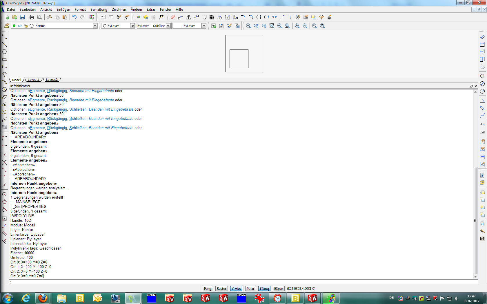

Hallo.
Unter AutoCad 2007 konnte man eine Blechabwicklung in einzelne Regionen umwandeln lassen. Über Subtraktion konnte man ganz easy die Innenbohrungen von der umschreibenden Außenkontur abziehen lassen.
Anschließend drückte man noch auf den Schalter Masseeigenschaften und erhielt so für eine 2D Abwicklung den exakten Flächeninhalt, aus dem man im nu das Gewicht des fertigen Blechteils ermitteln konnte.
Gibt es diesen Befehl für Masseeigenschaften auch in Draftsight?
Klar kann ich Kundenabwicklungen auch in SolidWorks importieren und dann das Gewicht anzeigen lassen, doch gibt es hier auch ein paar Leute, die benutzen eigentlich kein SolidWorks (andere Abteilung).
Doch die müssten uns immer mit dieser Aufgabe belästigen oder aber die Lizenzen klauen.

Hallo BxBender,
gibt es so nicht. Man muß einen kleinen Umweg machen. Entweder einzeln über Befehle/Menüpunkte oder ggf. als Scriptmacro/Abfolge mehrere Befehle. Hier mal ein Vorschlag zum einzelnen Weg:
- auf anderen Layer wechseln (einer der einfach gelöscht werden kann)
- Menü "Zeichnen" "Flächenbegrenzung" aufrufen oder Befehl -Flächenbegrenzung eingeben
- inneren Punkt anklicken, Achtung: nicht in eine Bohrung klicken!
- Befehl beenden (RMK)
- jetzt sollte die Aussenkontur und die Bohrungen mit Linien aus dem Layer überlagert sein. Die Aussenkontur sollte eine Polylinie sein.
- Mit Menü "Extras" "Abfrage" "Eigenschaften abrufen" oder dem Befehl  _GETPROPERTIES (AutoCAD: Liste) die äußere Polylinie anklicken. Die Fläche usw. wird ausgegeben.
- Layer wieder löschen oder ausblenden
Jetzt muß man halt noch den Rauminhalt und das Gewicht berechnen. Wenn man das Premiumpaket von DraftSight hätte, könnte man sich vielleicht einen neuen Befehl basteln. Vielleicht hat das ja hier jemand im Forum!? Ich habs nicht!

Hallo.
Danke für deine Antwort, aber ich bekomme das trotzdem einfach nicht hin.
Habe das gleiche Problem wie mit den Regionen.
Die Konturen werden zwar alle schön zusammengesetzt, aber ich will ja den Flächeninhalt ohne die Löcher haben.
Wie geht das?
Ich habe deine Methode mehrfach angewendet und finde absolut keinen Unterschied zu meiner Sache.
Wenn ich die äußere Kontur anklicke, bekomme ich mit Liste nur den gesamten Inhalt angezeigt.
Also bei 100x100 steht dann Fläche 10000.
Habe aber ein Quadrat 50 und 25 auch noch reingezeichnet.
Wenn ich alles umrahme und Liste drücke, reiht er nur alles auf.
Da steht dann 10000, 2500 und 625 Fläche. Zwischen allerlei anderem Kram.
Das könnte ich ja noch abziehen, aber bei 100 Löchern wirds eine Rechner-aus-dem-Fenster-Aktion.
Oder was habe ich falsch geklickt?

Hallo BxBender,
nix umrahmen! Und nicht den Befehl "Region" verwenden!
- Wähle mal einen Layer der eine andere Farbe hat als die Elemente der zu messenden Fläche
- Gib am besten per Tastatur den Befehl "-Flächenbegrenzung" ein (ist ohne Eingabefenster, kann man sich ja dann auf einen Button oder Menü legen)
- klicke irgendwo in die Fläche aber nicht in eine Bohrung
- Return bzw. rechte Maustaste
- jetzt sollte sich auf alle Elemente der aktive Layer entweder als Polylinie oder als Kreise gelegt haben
- jetzt den Befehl "Eigenschaften abrufen"  (AutoCAD: Liste) und NUR die äußere Polylinie anklicken, nicht alle Elemente mittels Fester aufziehen fangen!

erstellt am: 02. Feb. 2012 12:49    Editieren oder löschen Sie diesen Beitrag!  <-- editieren / zitieren -->   Antwort mit Zitat in Fett Antwort mit kursivem Zitat    Unities abgeben: 1 Unity (wenig hilfreich, aber dennoch)2 Unities3 Unities4 Unities5 Unities6 Unities7 Unities8 Unities9 Unities10 Unities
Genau so habe ich es ja auch zuerst ausprobiert, aber dann spuckt der ja nur die komplette Innenfläche aus.
Siehe Bild.
Ich frage mich echt, ob ich zu blöd dazu bin.
EDIT  k, keine Umlaute in Anhänge setzen.... ^^

Ach so! Habe das mit den "ohne Löcher" mißverstanden. Gemeint ist Fläche mit Löchern! Das geht dann natürlich so nicht!
Es gibt zwar die Flächenabfrage auch mit Subtraktion, aber dazu muß man jedes Element einzeln anwählen, weil der Befehl keinen Fensterrahmen zuläßt - schöner Mist!!

Ja, das ist mir mit den Regionen auch aufgefallen.
In Autocad konnte ich dann einfach die Außenkontur anklicken und mit einem Rahmen dann die Innenkanturen in einem Stück abzieen lassen udn hatte so die reale Innenfläche vom Bauteil.
EDIT:
Aber danke für den Tipp mit der Flächenbegrenzung.
Damit kann man die Funktion Fläche nutzen, was mit erstellten Regionen leider nicht geht.
Man klickt dann auf Element und nimmt die Außenkontur. Den Wert schreibt man sich auf.
Dann aktiviert man den befehl noch einmal und tippt S ein und dann noch einmal E.
Nun kann man alle Innenkonturen der Reihe nach anklicken und er rechnet im Minusbereich alles zusammen.
Die beiden Werte kann man dann im Taschenrechner eintippen und so kann man dann das Gewicht ausrechnen.
War bei Autocad schon umständlich, hier ist das so noch viel fieser und schnell wird bei vielen Löchern was vergessen oder es wird zur Geduldsprobe.
