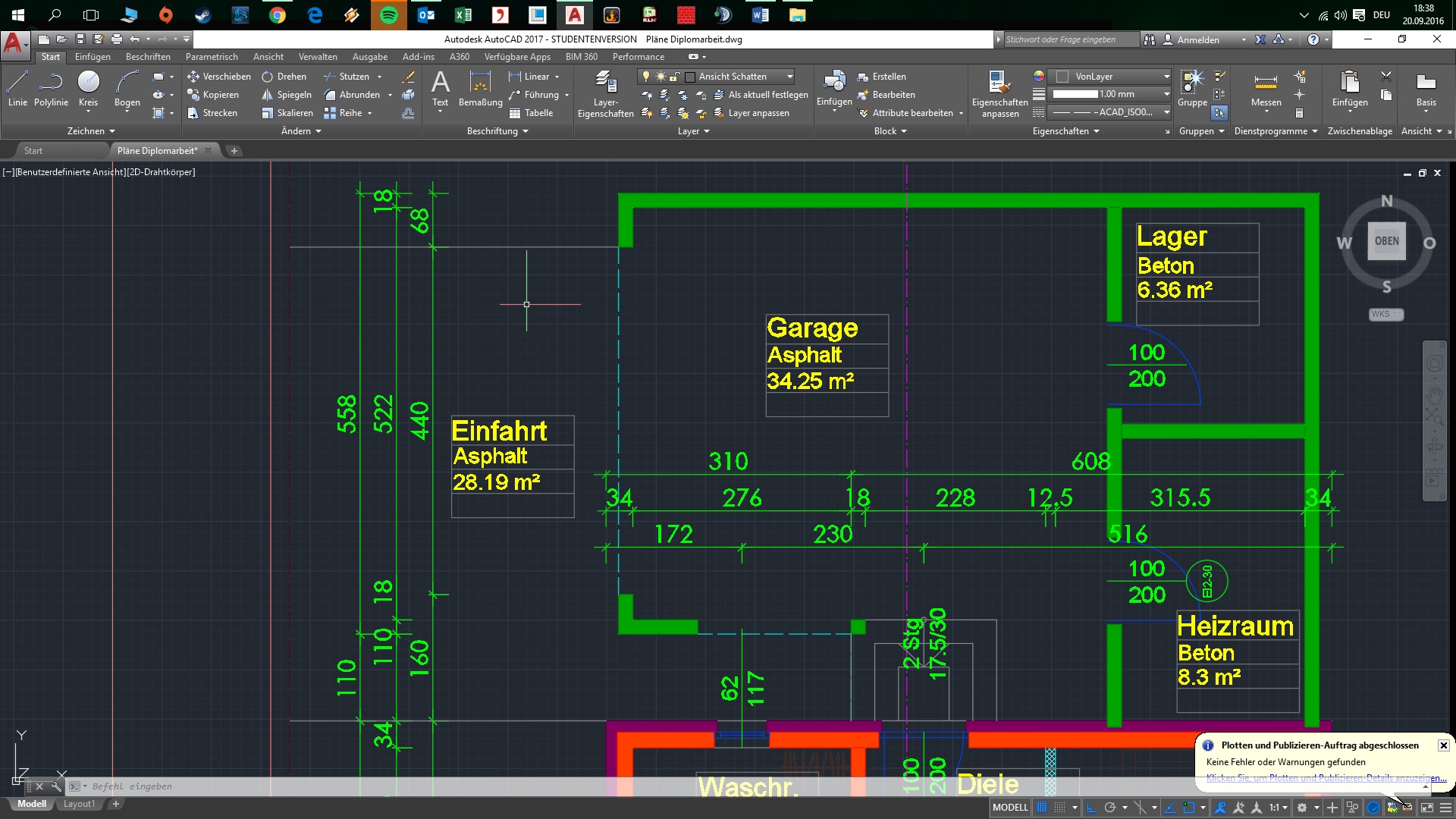

Hallo Leute!
Möchte aus der Studentenversion von AutoCAD2017 mittels „PublishToWeb JPG“ meine Pläne aus dem Modellbereich mäßstäblich, samt Plotstiltabelle nach Word bringen. Das hat auch bis zu einem gewissen Grad problemlos funktioniert.
Was nicht funktioniert hat ist die Skalierung meiner Linientypen. Die ist in den Bilddateien so klein geworden, dass beispielsweise die Strichlinie, abhängig vom Zoom natürlich, zur durchgehenden Linie wird. Zoomt man weit rein wird eine Punktlinie sichtbar.
Habe bereits probiert mit LTSCALE, MSLTSCALE und PSLTSCALE rumzuspielen um auf eine brauchbare Darstellung zu kommen, war aber bis jetzt nicht der Fall.
Auch wenn ich eine PDF Datei aus AutoCAD erstellen möchte, stimmt die Skalierung der Linientypen nicht. Im Modellbereich und auch beim normalen Drucken stimmt die Darstellung meiner Strichlinien und Strichpunktlinien allerdings.
Testweise wollte ich auch schauen ob es etwas hilft, wenn ich die Auflösung meines benutzerdefinierten Papierformates von 5250x7170 auf 1750x2390 Pixel heruntersetze, aber ohne Erfolg.
Ich hoffe mir kann bitte jemand dabei helfen. Über die Suche konnte ich mit meinen eingegebenen Begriffen nichts Hilfreiches finden.
Schöne Grüße und Danke schon mal
Dominik

Firmament, Gesäß und Nähgarn. Jetzt habe ich den Fehler beim herrichten der Dateien gefunden.
Im übereifer habe ich damals in meiner Plotstiltabelle den Linientyp unnötigerweise zusätzlich definiert, diese Einstellung habe ich überall wieder auf "Objektlinientyp verwenden" gesetzt und jetzt funktioniert alles genau so wie ich es haben wollte. Auch beim PDF erstellen stimmen jetzt die Skalierungen.
Die einzige Änderung bei meinen Ploteinstellungen war übrigens der Plotmaßstab (1:10 beim Drucken auf A4 und 3:1 bei JPG).
Vielen Dank für die nette Hilfe!
