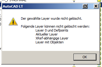

Der DWG Plan zu groß (700MB; 800 Layer) für den Import in WSCAD. Da ich das Format nicht bearbeiten kann (vermutlich 2007) habe die Datei in 2004 konvertiert, in der Hoffnung nicht benötigte Layer löschen zu können, um den Plan kleiner zu bekommen. Klappt leider nicht, bekomme immer die selber Meldung (siehe Anhang).

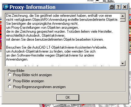

Nun habe ich noch zwei kleinere DWG Dateien (ca 10MB) , diese enthalten jeweils einen Teil der von mir benötigten Layer, nun war meine Versuch diese Layer in eine Datei zu kopieren. Zuerst wieder in AutoAd 2004 konvertieren, danach kann ich die Dateien verändern, bekomme aber beim Öffnen eine Meldung zu Proxy-Elementen (siehe Anhang).
Jetzt stehe ich vor folgendem Problem.
In Datei 1 sehe ich Lüftungkanäle, kann diese aber nicht kopieren. Nach kopieren wird nichts eingefügt, die anderen markierten Elemente schon. Layer Datei 1 in Datei 2 kopieren funktioniert also nicht.

das Ganze ist etwas sehr "wirr" beschrieben. Layer können nicht gelöscht werden, wenn Elemente auf ihnen drauf liegen. Dabei ist es egal, ob sich diese Elemente im Modell- oder Papierbereich befinden.
Eine 800 MB DWG ist extrem groß. Hier ist irgendwas beim konvertieren schief gelaufen. Die Größe hat erstmal nichts mit der Layeranzahl zu tun. Die Meldung der Proxyelemente sagt eigentlich aus, dass sich in der Zeichnung Elemente befinden, die mit einem Vertikalprodukt (ADT, Civil,...) und/oder einer späteren Version erstellt wurden.

Es lag wohl an Proxy-Elementen bzw der 3D Darstellung der Lüftungskanäle.
Der Kollege konnte die Kanäle "auflösen" wodurch es mir nun möglich ist den Layer der Lüftungskanäle zu kopieren.
