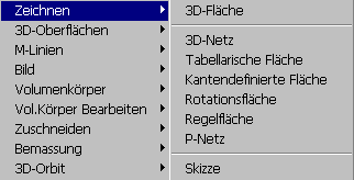

habe mir grade die demo version vom lt extender runtergeladen und instaliert. brauche ihn nur um eine einfache 3D zeichnung zuerstellen. aber bei einigen 3d befehlen sagt mir LT:
* ACIS System unvollständig *
* Das ACIS System ist nicht vollständig installiert / verfügbar !
hab ich was falsch gemacht? oder mach ich mich jetzt mal wieder mit der frage zum affen?

Hallo Joe,
hast nichts falsch gemacht. Das mit den Volumenkörpern ist eine der wenigen Funkionen, welche für Verion 2004-2006 erst wieder neu programmiert werden müssen. 3D ist derzeit also nur über 3d-flächen möglich.
Aber mal sehn, was das nächste Update bringt ?! http://www.lt-extender.de/LT-Extender/deutsch/inhalte/planung/content.htm
Grüße Karin

Danke für die info!
habe ich den irgend wie die chance ein 90 Grad bogen zu zeichnen(3D)?
mfg Joe

hast Du mal eine Rotationsfläche mit 90° Winkel probiert?
Grüße Karin
