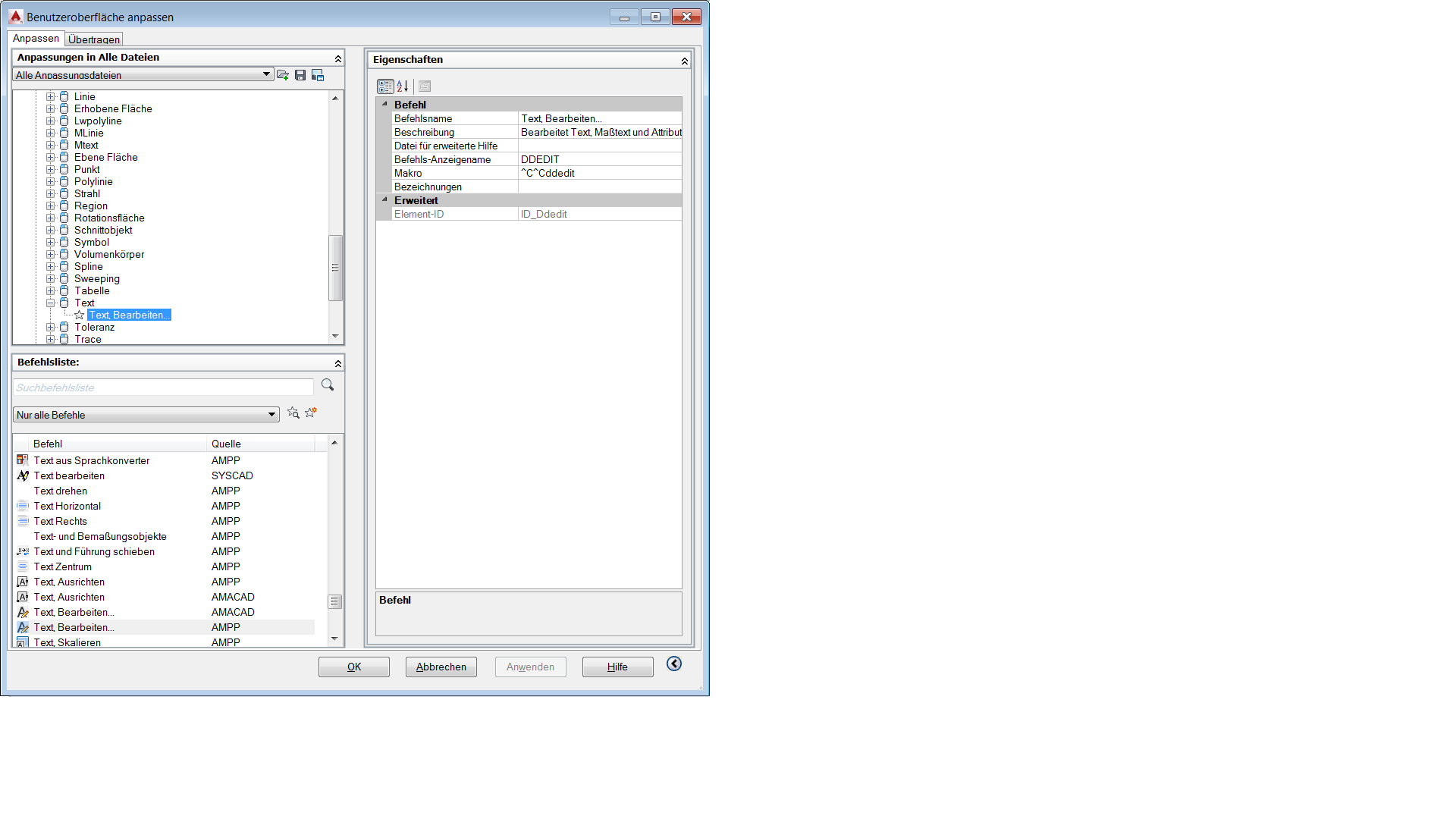

Hallo zusammen
Wenn ich normale Texte editieren will, mache ich normal einen
Doppelklick auf diesen.
In 2015 kommt die oben im Titel beschriebene Fehlermeldung.
Das editieren ist dann nur noch über die Eigenschaften möglich.
In 2014 gings noch
Ist der Befehl bewußt entfernt worden? Oder ist das ein Bug?
Gruß Peter

Anderes Problem als >> hier << oder?
In der CUIx schon nach dem Befehl geschaut, die Doppelklickaktionen überprüft und auch mal den Befehl händisch eingetippt?

Der Befehl ist vorhanden.
Händisch eingegeben gehts.
Aber der Doppelklick will nicht.
Und aus dem verlinktem Beitrag lese ich raus,
das ich aufs 1. SP hoffen muß.

kann ich nachvollziehen.
CUI - > Doppelklickaktion -> Text: _ddedit durch ddedit ersetzen sollte helfen.

Danke Wolfgang
Geht jetzt wieder. Das wars.

..bei mir musste ich anstatt _ddedit durch  _textedit ersetzen.

Laut Hilfe heißt der Befehl jetzt (warum auch immer) TEXTBEARB bzw. _TEXTEDIT
