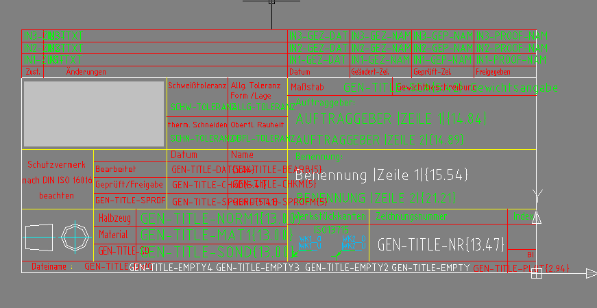

ich habe vor kurzem mal unseren Schriftkopf auf Wunsch der Kollegen etwas überarbeitet. Dabei ging es im Wesentlichen um die bessere Lesbarkeit von z.B. der verwendeten Materialien und Normen. Als ich damit fertig war, es funktiniert soweit ganz gut. Musste ich feststellen, dass sich mein Feld für die Index-Eintragungen komplett verstellt hat. Ich kann mir leider nicht erklären warum, aber die Positionen von den Attributen sind jetzt komplett verschoben.
Als Beispiel das Indexfeld ist folgendermaßen aufgebaut (wie auch auf dem Bild zu sehen)
Index = Fortlaufender Buchstabe beginnend bei A....
Änderungseintrag = Beschreibung der vorgenommenen Änderung
Datum = Datum der Änderung
Zeichnung Geändert = Name des Zeichners
Geprüft = Name des Änderungsprüfers
Freigabe = Name des MA der die Freigabe erteilt
Nur wenn ich jetzt z.B. (siehe Bilder) meinen Index "C" eingebe dann steht dieser nicht im Feld für den Indexstand, sondern im letzten Feld für die Freigabe.
Ich habe jetzt schonmal versucht die Attribute mit der "Fest-Abhängigkeit" an Ort und Stelle zu halten, aber das hat nichts gebracht. Deswegen bin ich jetzt mit meinem latein am Ende.
Ich hoffe ihr könnt meinen Fehler entdecken...

Hast du nach dem bearbeiten des Attributsblocks diesen auch mit AttSync aktualisiert?

Nein hatte ich  nicht aber ich habe jetzt nochmal alles neu gemacht dann alles mit der Abhänigkeit "Fest" belegt und dann mit ATTSYNC syncronisiert.
Und jetzt funktioniert es wieder einwandfrei
Dankeschön
