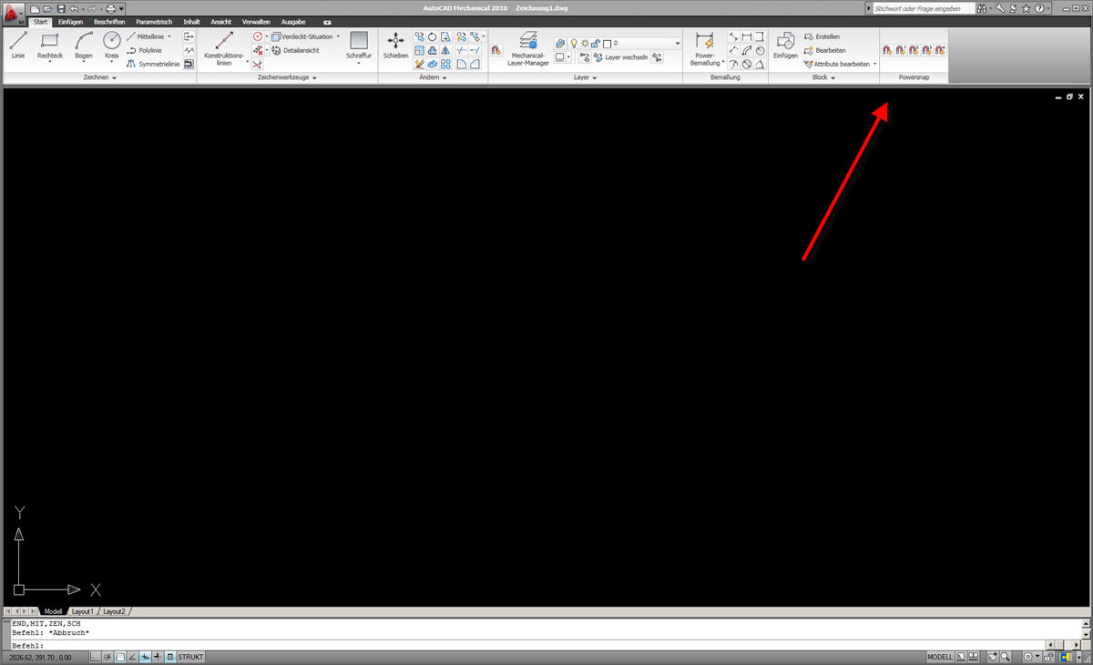

1. Wo finde ich in der Arbeitsbereichseinstellung "Mechanical" die Objektfänge?
Im Bereich Mechanical Klassisch weiss ich ja wo der ist.
Hat man das hier glatt vergessen, oder ist man der Meinung, ich benötige keine Objektfänge mehr, weil ja die Objektfänge Systembedingt geschaltet sind?
2. Wie bekomme ich den Werkzeugkasten "Objektfang" in die Multifunktionsleiste?
gruss
Norbert

Auf dem OFANG-Ein-Aus-Schalter RMT (direkt in Liste oder weiter über Einstellungen)
im laufenden Befehl mit STRG+RMT -> temp. OFANG-Überschreibung
zugehörige Systemvariable: OSMODE
Allerdings ist das reines ACAD, was Mech mit euch veranstaltet weiß ich natürlich nicht, Beitrag dient primär auch für Nutzer der Forensuche, die hierrüber u.U. stolpern könnten, da der threadtitel so einladend ist...

... und auch im Mechanical genau so verwendbar.
Im Unterschied bietet Mechanical nur zusätzlich die Option, 4 verschiedene Einstellungen für den Fang zu Speichern und via Button zu laden ("Powersnap")
Außerdem gibt es noch die Möglichkeit der Temporären Überschreibung via Tastenkombination,
für deinen Fall:
im Befehl Umschalt+E drücken und halten, es wird Objektfang Endpunkt aktiviert.
(Alle Tastenkombinationen findest du im Benutzerhandbuch, Stichwort Tastaturkürzel)
Grüße!
René

Du könntest Dir das einfach in Deine Leiste einbauen, die Befehle sind ja auch im ACM2010 vorhanden.
Unter: CUI\Multifunktionsleiste\Gruppen eine neue Gruppe (von ACM "Leiste" genannt) erstellen und die entsprechenden AMPP Befehle "Optionen für den Powersnap"  sowie Nummer 1 bis 4 der "Konfiguration für den Power-Snap" darin einbauen.
Dann mit der Maus die neu erschaffene Gruppe unter Multifunktionsleiste\Registerkarten in eine vorhandene Registerkarte reinziehen, oder vorher eine neue Registerkarte zu diesem Zweck anlegen.
