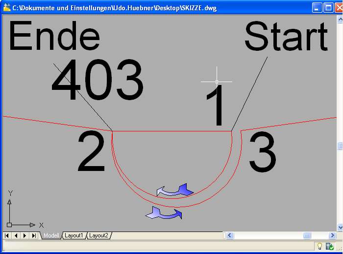

Also um diese Polylinie optisch richtig darzustellen (also die "überflüssige" Linie zu entfernen) reicht es, die Polylinie zu öffnen.
Befehl _PEDIT (select Polyline) _open
Allerdings läuft genau dieser Bogen einmal in sich zurück (siehe Bild)
Richtiger ist es, das erste Polyliniensegment (das doppelte Bogensegment) zu löschen.
Dazu benutze ich gern die Eigenschaftenpalette.
Zuerst die Polylline wählen, dann Geschlossen>Nein
nun noch bei
Scheitelpunkt 1
Scheitelpunkt X von 51097.38 auf 51097.0 stellen
danach das sichtbar gewordene Segment mit STUTZEN entfernen.
(Alternativ geht auch PEDIT (Polylinie wählen) Scheitelpunkt 2 mit Nächster wählen) Bruch Los)
