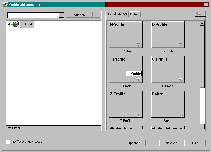

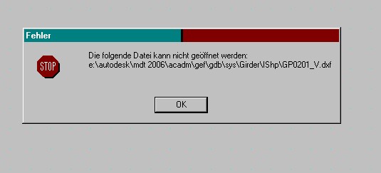

Hallo Forum,
habe folgendes Problem (AutoCAD Mechanical 2006/Mechanical Desktop 2006) und konnte im Forum keinen entsprechenden Beitrag finden:
Ich kann keine Normteile mehr aus der Normteilbibliothek in die Zeichnung einfügen, die Vorschaubilder fehlen auch (anbei Bilder mit der Fehlermeldung). Es war nicht von Anfang an, sondern plötzlich ohne erkennbaren Grund.
Ich habe schon eine Re-Installation durchgeführt, ebenso habe ich über Systemsteuerung-Software-Mechanical Desktop 2006-Ändern die Normteilfunktionen entfernt und neu installiert, aber keine Verbesserung des Zustands.
Kennt jemand dieses Problem?
Danke schon mal
Gizmo

Hallo Gizmo,
funktioniert die Normteilebib. unter einem anderen Benutzernamen?

Hallo Tobi
Habe mich als Admin angemeldet und als Gast, hat da auch nicht funktioniert.

erstellt am: 17. Okt. 2005 10:25    Editieren oder löschen Sie diesen Beitrag!  <-- editieren / zitieren -->   Antwort mit Zitat in Fett Antwort mit kursivem Zitat    Unities abgeben: 1 Unity (wenig hilfreich, aber dennoch)2 Unities3 Unities4 Unities5 Unities6 Unities7 Unities8 Unities9 Unities10 Unities
Um den beitrag abzuschließen: McAfee war das Problem, hab ich im Beitrag von jörg.jwd vom 11.10.2005 gefunden. Danke.
