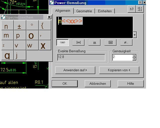

Hallo Alle,
hab schon im Forum gesucht aber nichts gefunden. Aus heiterem Himmel verändert sich meine Power-Bemassung. Im angehängten Bild könnt ihr sehen, das sich z.B. das Menü für Sonderzeichen verändert. Statt des Durchmessersymbols steht da jetzt ein n. Das Ergebnis ist allerdings korrekt. Außerdem ist die Anzeige im Menü viel dicker als sonst.
Hab schon den Bemassungsstil bearbeitet, die Normen verstellt, Amsetupdwg drüber laufen lassen. Keine Wirkung.
Hat jemand eine Idee?

Was steht denn unter Optionen.... System (editor) bei den SpecialCharacters? Bei "Representation" kannst du dann einstellen, was im dialog erscheinen soll, und "CharSequence" ist dann das Zeichen, was in der Bemassung eingefügt wird.
bzw. was liefert dir
(gencfgget "gen@DimSet@SpecialCharacters@Diameter@CharSequence")
und
(gencfgget "gen@DimSet@SpecialCharacters@Diameter@Representation")
muß beides "%%c" sein!

ich bin etwas schwer von Begriff heute. Meinst du Hilfsmittel/AutoCAD-Optionen? Da finde ich nichts. Die zwei Zeilen liefern als Ergebnis %%c.
Das Problem ist ja auch nicht das Ergebnis. Wenn ich n vor das Maß Eintrage kommt das Durchmessersymbol in der Bemaßung.
Aber das ganze Bemaßungsmenü hat sich verändert. Alle Textanzeigen sind auch viel dicker als sonst.

ich glaube es liegt an fehlenden und nicht aktiven Fonts.
Bei mir sind diese vorhanden:
C:\Winnt\Fonts\ AIGDT und AMGDT
Wenn die vorhanden sind und es trotzdem nicht geht, dann einmal mit Doppelklick öffnen und wieder schließen.

ja, hab jetzt nur 2000 MPP hier ... ist ein bißchen blöd erklärt ... aber wenn dir beide Zeilen "%%c" liefern war es das sowieso nicht .. vielleicht doch die Fonts ???

Hab den Font AMGDT auf einem anderen Rechner gefunden und unter Windoes installiert. Die Symbole sind wieder da :-)
Danke für den Tip. Das gibt 10 U's
