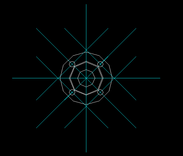

Weiß jemand, wie man die Mittellinien von eingefügten Varianten kürzer machen kann?
Ich füge eigene und aus der APE-Variantendatenbank (aus GENIUS14) erzeugte Varianten ein. Dabei vergrößern sich die Mittellinien mit dem Maßstabsfaktor (siehe Anhang). Richtig sinnvolle Symbole kann man so nur in einer neuen Zeichnung ohne Maßstabsänderung erhalten.

Setz doch einfach den Linientypfaktor in den Objekteigenschaften der Linie um!

Habe mir gerade noch das Bild angesehen! Reskalierst du die Objekte bei Einfügen?

Ich füge es so ein, wie es das Variantenprogramm zuläßt (keine Skalierung). Nur die Mittellinien werden vergrößert.

Ich vermute, dass nicht die Mittellinie selber sondern der Überstand der Mittellinien skaliert wird. Wenn dem so ist, musst Du in den Mechanical-Optionen unter Mittelline die Einstellungen für den Überstand durchprobiern.
