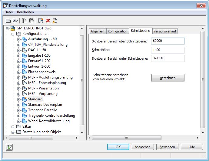

ich habe folgendes Problem mit beigefügter DWG- und Navis NWF-Datei:
Es werden z.T. keine Kanäle in Navis dargestellt.
Es sieht so aus als ob er alles über einer bestimmten Höhe nicht darstellt.
Ich glaube das ist irgendwo einstellbar, dass er alles anzeigt.
Könnt ihr da mal reinschauen und mir einen Tip geben ?

Hallo Attilio aus der Vergangenheit,
die Lösung war im Darstellungsmanager von AutoCAD MEP zu finden.
Navis berücksichtigt bei der Darstellung nur den Konfigurationssatz der Standard-Konfiguration.
Dort muss der sichtbare Bereich über der Schnittebene angegeben werden.
Navis zeigt also nur Objekte bis zu dieser Schnittebene an.
Siehe Anhang.
