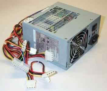

Sehr geehrte Forumsgemeinde,
im angehängten Bild ist ein Allerweltsnetzteil wie es z.B. im PC eingesetzt wird zu sehen.
Meine Fragen dazu:
A: Welches Material wird hier verwendet? Ich vermute Stahl mit einer Zinkoberfläche.
B: Wird soetwas gestanzt oder gelasert?
C: Kann man soetwas auf einer Kombimaschine herstellen? (incl. kanten) z.B. hiermit

Hallo Michael,
Meine Antworten dazu:
A: Stahl verzinkt (genaue Verfahrensbezeichnung kenn ich aber leider nicht)
B: Ist gestanzt, da bei Grosserien viel billiger als Lasern.
C: Vermutlich ja, aber wie wirtschaftlich ist eine andere Frage.

Bei den Stückzahlen für solche Gehäuse wird der Schnitt in einem oder zwei Werkzeugen gemacht und das Kanten in mehreren Schritten in einer Fertigungsstraße.
Bei geringer Losgröße ist es Hersteller- und stückzahlabhängig, ob gelasert oder gestanzt (genibbelt) wird. Eventuell werden für die Lochungen eigene Stempel hergestellt.
Für die Kanterei muß man sich das Bauteil mal genauer anschauen, wie weit das manuell möglichst wirtschaftlich zu machen ist.
Es ist auf jeden Fall verzinktes Stahlblech, aber welche Sorte kann man von hier aus nicht sagen.
Schätzungsweise 0,5 bis 0,8mm dick ?

Hallo Michael!
zu A) ja, es ist eloverzinktes Stahlblech
zu B) alle solchen Teile, die ich je in den Fingern hatte, waren ausgestanzt (man erkennt es am Grat)
zu C) den Rohling ja, aber als Zuschnitt (ohne Abkantungen)
Gruss Andreas

Hallo Michael!
Ja es ist Dc01-ZE
Wir produzieren in unserem Betrieb komplette Apparaturen (Bleche & Schweißrahmen) für Ultraschallwägen.
Bei Netzteilen stellt sich immer die Frage wo diese eingesetzt werden und wie dadurch die EMV-Bestimmungen sind.
In unserem Fall setzen wir Galvalume Blech ein = Stahlblech mit Aluminiumoxydschicht ein.
Solche Massenprodukte sind immer aus vergleichsweise dünnem Blech, werden 100% gestanzt & mit Ein oder Zwei Hüben in einem kombierten Werkzeug gebogen. Solche Teile haben noch nie eine klassische Biegemaschine gesehen...
Ich habe einmal den Auftrag gehabt 70.000 Stück eines Fachs zu kalkulieren.
Ein Blech mit vier Bügen (3*90° 1*88°) ->45 Sekunden biegen
Dann habe ich ein Werkzeug angefragt (ein Hub = Fertig)
Das Werzeug hält 400.000 Prägungen und kostet 15.000¤
Externes Prägen kostet 0,12¤ pro Stück - Ich habe drei Mal nachgefragt weil ich es mir nicht vorstellen konnte und der Lieferant dachte mir wäre der Preis zu hoch und gab zu, dass er 0.02 pro Stück aufgeschlagen hat.
Zwölf Cent für vier Büge - ich habe die Welt nicht mehr verstanden...
Was ich damit sagen will - einzig die Losgrösse entscheidet über den Fertigungsprozess.
