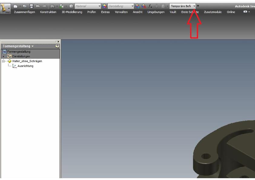

Hallöchen Leute:-)
Ich hab ein paar Probelme in IV2013..
Ich soll im Rahmen meiner Technikerarbeit in der Schule ein Werkzeug konstruieren und auslegen. Modelldatei ist vorhanden.
Die fehlenden Inhaltscenter Dateien hab ich bei Autodesk geholt und installiert
Wenn ich nun mein .ipt aufmache und dann unter Extras meine Formgestaltung erstellen klicke und gestartet wird, wird mir aber nich das Menüband mit den befehlen angezeigt sondern nur die Standart sachen.. wie aktivierie ich die Kunstoff Umgebeung ? Mir wir dann im Menueband nichts angzeigt
Danke für die hilfe

...seltsamer Screen (?)...unter >> Extras >> +Zusatzmodule könntest Du mal überprüfen ob das Modul "Formgestaltung" geladen ist (!?)
Gruß-Lasco

Hallo Lasco
hab screens beigefügt wo was geladen? Installier? Aktiv? ist

Optionauswahlen.pdf
ich füge mal nen Ausschnitt Deines Screen´s an - da sollten noch weitere Optionen sein...(hinter dem Menüchen)
- Sorry wenn nicht hilfreich...
Gruß-Lasco

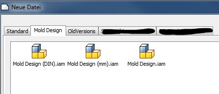

probier mal die Mold-Umgebung aus einer Vorlage heraus zu starten.
Also neue Datei und da eine von den "Mold-Design" Vorlagen.
Irgendwie lädt er bei dir die Mold-Umgebung nicht richtig.

Hallo Lasco,
Nein das war es nicht..
Micha

Hallo ftg
nein das Funktioniert leider auch nicht, fuhrt zum selben Ergebnis..
mit dieser DIVA
Micha
