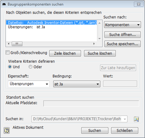

Ich habe eine Maschine mit einem Unaufgelösten Bauteil und möchte den Rauslöschen wie finde ich den?
nightsta1k3r
plaudern
Beiträge: 11223
Registriert: 25.02.2004
erstellt am: 20. Sep. 2013 12:14    Editieren oder löschen Sie diesen Beitrag!  <-- editieren / zitieren -->   Antwort mit Zitat in Fett Antwort mit kursivem Zitat    Unities abgeben: 1 Unity (wenig hilfreich, aber dennoch)2 Unities3 Unities4 Unities5 Unities6 Unities7 Unities8 Unities9 Unities10 Unities Nur für axi92 10 Unities + Antwort hilfreich
Pickfilter von Komponente auf Bauteil
Feldstecher
Komponenten Eigenschaft "Übersprungen" Bedingung "ist ja"
speichern
laufen lassen

erstellt am: 25. Sep. 2013 10:31    Editieren oder löschen Sie diesen Beitrag!  <-- editieren / zitieren -->   Antwort mit Zitat in Fett Antwort mit kursivem Zitat    Unities abgeben: 1 Unity (wenig hilfreich, aber dennoch)2 Unities3 Unities4 Unities5 Unities6 Unities7 Unities8 Unities9 Unities10 Unities
Feldstecher
speichern
laufen lassen

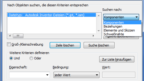

Wo stelle ich den "Pickfilter" ein?
Ich habe nur das zur Auswahlt (Siehe Bild)

erstellt am: 25. Sep. 2013 10:35    Editieren oder löschen Sie diesen Beitrag!  <-- editieren / zitieren -->   Antwort mit Zitat in Fett Antwort mit kursivem Zitat    Unities abgeben: 1 Unity (wenig hilfreich, aber dennoch)2 Unities3 Unities4 Unities5 Unities6 Unities7 Unities8 Unities9 Unities10 Unities Nur für axi92 10 Unities + Antwort hilfreich
Pickfilter = Auswahl, einzustellen per <Umschalt>+RMB.
Und das vor Aufrufen des Suchen-Dialoges.
Ich wusste auch nicht dass der Pickfilter auf den Suchprozess Einfluss hat - wenn's Nighty sagt stimmt's aber ziemlich sicher.
mfg - Leo

Original erstellt von axi92:
Zuerst den Auswahlfilter (aka Pickfilter, Auswahlpriorität, ...) umschalten, dann auf den Feldstecher klicken.
Da gehts dann weiter, Lothar hat sogar die Tauben serviert    .

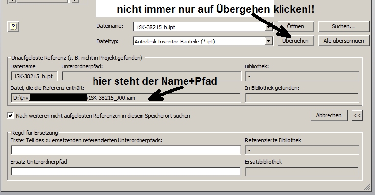

Du kannst doch auf die Hauptkomponente gehen mit RMB auflösen.
Dann kommt der Dialog "Dateireferenzen auflösen".
Da siehst Du doch was fehlt. Nach dem Eintrag kannst Du im Browser ja gezielt suchen und den in der Komponente ersetzen, wo er eingebaut ist.

Kann man den "verlorenen" Bauteil nicht mit irgendwas ersetzen und denn dann einfach rauslöschen?
klar dummy Bauteil mit dem selben Namen der angemerkten Datei in dem Pfad erstellen wo sie gesucht wird.
Baugruppe öffnen.
Anschließend löschen.
MfG MacFly

Hallo axi92,
doch, das wird schon seit Urzeiten so angezeigt (siehe Bild)
Die Datei öffnen, fehlendes Bauteil löschen oder ersetzen.
Danach geht der Zusammenbau wieder auf.
Gruß Roland

Also noch mal ganz langsam jedes Wort lesen:
Es wird die IAM angezeigt, in der das fehlende Teil eben fehlt.
Diese IAM öffnen und das Teil löschen.
Natürlich wirst du Probleme bekommen, das fehlende Teil zu löschen.
Zumindest hätte ich dafür keine Lösung
Gruß Roland

erstellt am: 25. Sep. 2013 16:31    Editieren oder löschen Sie diesen Beitrag!  <-- editieren / zitieren -->   Antwort mit Zitat in Fett Antwort mit kursivem Zitat    Unities abgeben: 1 Unity (wenig hilfreich, aber dennoch)2 Unities3 Unities4 Unities5 Unities6 Unities7 Unities8 Unities9 Unities10 Unities
Oh man so einfach wärs gewesen^^
Ich hab da nie so genau hingesehen und dachte immer dort ist die .ipt was ihm fehlt.
Danke für eure Gedult
