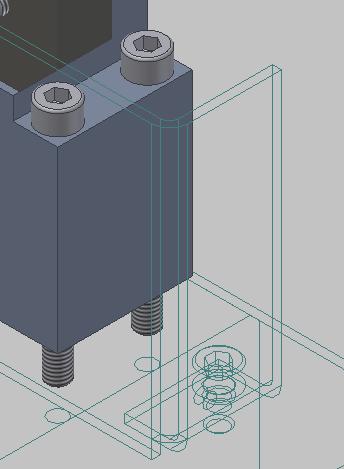

Hallo alle zusammen ich hab eine Frage: gibt es eine Möglichkeit das ich mit in einer Baugruppenansicht eine Unterbaugruppe als Drahtmodell
und eine andere Unterbaugruppe als Vollmodell anzeigen lassen kann?
Danke im Voraus

Höchstens über die konstrastierende Darstellung beim Bearbeiten in der Baugruppe, indem Du für die Anzeige der nicht-aktiven Komponenten das Häkchen für schattiert wegnimmst.

Das gäb's in anderen Programmen, dass man für beliebige Komponenten die Darstellungsart individuell verändern kann, aber leider nicht im IV.

Um meine anfällige Antwort zu konkretisieren:
Ich würde mir das auch im Konstruktionsumfeld wünschen.
dann aber mit einem "richtigen" Gittermodus der auch tatsächlich nur die Körperkanten abbildet.
So könnte ich das drumherum z.B. im Gittermodus schalten und dennoch ordentlich an die Flächen des "normal" dargestellten Bauteils kommen.

Naja, mit ein bisserl Herumspielen kann man ja über "nicht Aktiviert" sowas Ähnliches Erzeugen.

erstellt am: 08. Aug. 2007 09:41    Editieren oder löschen Sie diesen Beitrag!  <-- editieren / zitieren -->   Antwort mit Zitat in Fett Antwort mit kursivem Zitat    Unities abgeben: 1 Unity (wenig hilfreich, aber dennoch)2 Unities3 Unities4 Unities5 Unities6 Unities7 Unities8 Unities9 Unities10 Unities Nur für hasti 10 Unities + Antwort hilfreich
möcht auch solch eine Darstellung machen, komm aber mit deiner Beschreibung leider ni ganz zurecht. Kannst es evtl für Anfänger erklären?? Danke

erstellt am: 08. Aug. 2007 10:11    Editieren oder löschen Sie diesen Beitrag!  <-- editieren / zitieren -->   Antwort mit Zitat in Fett Antwort mit kursivem Zitat    Unities abgeben: 1 Unity (wenig hilfreich, aber dennoch)2 Unities3 Unities4 Unities5 Unities6 Unities7 Unities8 Unities9 Unities10 Unities Nur für hasti 10 Unities + Antwort hilfreich
Hallo hasti,
reicht dir vielleicht eine Darstellung wie auf dem Bild?
Wenn ja, einfach alle Bauteile, die nicht komplett Sichtbar sein sollen mit der oberfläche Glas versehen.
Gruß, Gandhi

Danke so ist das richtig, es ist auch schon erledigt
