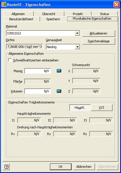

habe mal eine Frage.
Wie kann ich die Einheit der Dichte im iProp-Reiter "physikalische Eigenschaften" ändern? Dort steht kg/mm³. Würde dort gerne eine andere Einheit stehen haben.
Geht das?

Also ich habe keine Ahnung wie das gehen soll, aber auf was für eine Einheit willst du den die Dichte einstellen ? (rein interessehalber)

Original erstellt von Mathias Ziegler:
...aber auf was für eine Einheit willst du den die Dichte einstellen ? (rein interessehalber)
Zum Beispiel wäre es schön, wenn die korrekte SI-Einheit verwendet werden würden (kg/m³) oder die etwas geläufigere Einheit (g/cm³). Aber über (kg/mm³) bin ich außer bei Inventor auch noch nie gestolpert

Hallo Mathias.
Also ich möchte die Einheit eigentlich garnicht ändern, aber Leute in der Firma.
Als Änderung würde sich natürlich kg/dm³ anbieten.

Zum Umstellen auf die SI Einheit kann man unter Extras Dokumenteinstellungen die Längeneinheit auf m umstellen.

Man kann zwar auf SI Einheiten umstellen, allerdings kann man dann auch nicht mehr in mm vermaßen.
Wäre natürlich gut, wenn man die Einheit der Dichte direkt ändern könnte.

Original erstellt von Gulliver:
ohhh. Danke. so schnell vergisst man die einfachen Dinge. Habs gerade probiert: die Einheit der Dichte hängt tatsächlich von den restlichen Einheiten direkt zusammen. Insofernist die Diva hier nur konsequent und verwendet ein einheitliches Einheitensystem... und wenn da ein Mischmasch rein käme wäre das zwar manchmal praktisch, würde aber garantiert zu einigen Fehlern und Missverständnissen führen.
