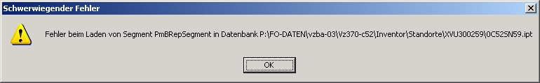

Kann jemand mit folgender Fehlermeldung etwas anfangen:
Fehler beim Laden von Segment PmBRepSegment in Datenbank C:\Dateiname.ipt
Wenn ja, wie kann ich die Datei wieder öffnen?

Hallo zusammen!
Habe gerade bei einem Kollegen die gleiche Fehlermeldung!
Kommt bei verschiedenen Idw´s mit dem Verweis auf die enthaltene ipt!
Ist aber nicht beijedem öffnen so (einmal schon, dann wieder nicht).
Auf meinem Rechner null Problem!
Daten wurden in IV8 SP1 erstellt und geöffnet.
Habt Ihr damals eine Lösung gefunden?
mfg Robert

Tom K
Maschinenbautechniker
Sehen Sie sich das Profil von Tom K an!   Senden Sie eine Private Message an Tom K  Schreiben Sie einen Gästebucheintrag für Tom K
Beiträge: 29
Registriert: 02.09.2002
Inventor 11
erstellt am: 13. Apr. 2004 15:28    Editieren oder löschen Sie diesen Beitrag!  <-- editieren / zitieren -->   Antwort mit Zitat in Fett Antwort mit kursivem Zitat    Unities abgeben: 1 Unity (wenig hilfreich, aber dennoch)2 Unities3 Unities4 Unities5 Unities6 Unities7 Unities8 Unities9 Unities10 Unities Nur für HHK 10 Unities + Antwort hilfreich
Hallo Leute,
Ich habe keine Lösung, aber das gleich Problem.
Bei einem Rechner (von dreien) mache ich unter Inv 8/SP1 und XP/SP1 eine Baugruppe auf, was auch meistens funktioniert. Wenn ich dann in dieser Baugruppe ein Einzelteil öffnen will kommt dieser Segment Fehler: Fehler beim Laden von Segment PmBRep in Datenbank F:\inv-zeich\.... Nach Bestätigen mit OK kracht der Rechner dann ab.
Das komische ist daß es fast nur an diesem Rechner vorkommt (Compaq EVO W6000 mit 2GB RDram und 2,2 Xeon). Ich habe nun schon die Netzwerkkarte und den Anschluss getauscht. Dann habe ich XP neu installiert und die Grafikarte 3Dlabs 6110 gegen eine PNY FX1000 getauscht. Grafiktreiber sind zertifiziert, die ganzen Patches (laut Forum) von Inventor sind drauf - hat alles nichts geholfen.
Bei wem soll ich nun Reklamieren , bei Compaq oder Autodesk ?
Übrigens das Netzwerk ist kaum belastet bei 3 Workstations und Gigabit LAN.
Vielleicht weiss irgendjemand eine Abhilfe !!

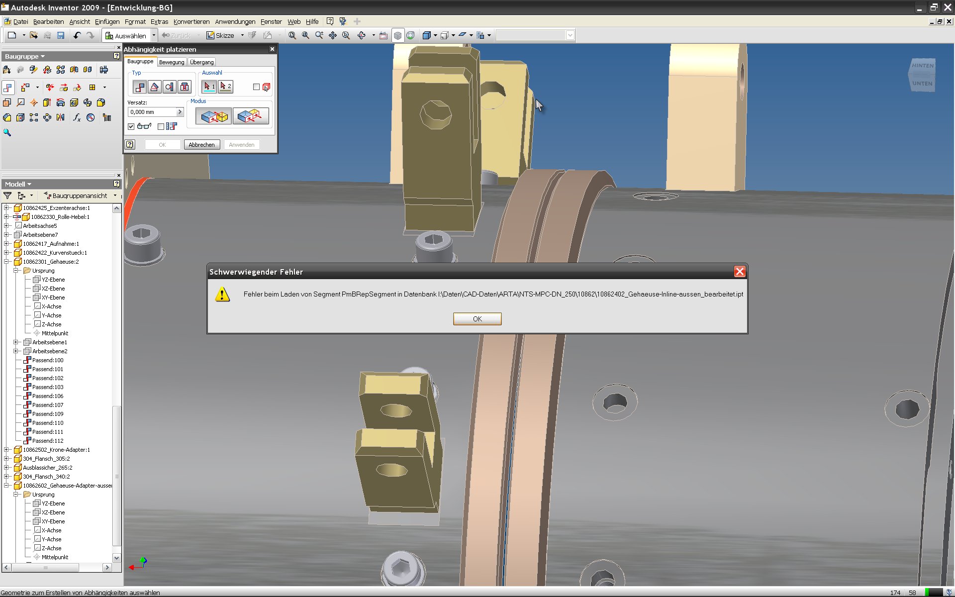

erstellt am: 25. Sep. 2009 09:48    Editieren oder löschen Sie diesen Beitrag!  <-- editieren / zitieren -->   Antwort mit Zitat in Fett Antwort mit kursivem Zitat    Unities abgeben: 1 Unity (wenig hilfreich, aber dennoch)2 Unities3 Unities4 Unities5 Unities6 Unities7 Unities8 Unities9 Unities10 Unities Nur für HHK 10 Unities + Antwort hilfreich
Guten Morgen zusammen!
Ich habe da eine Lösung für das Problem.
Eben hatte ich die gleiche Fehlermeldung. Wenn ich eine Abhängigkeit vergeben wollte und mit der Maus das linke Gehäuse berührte kam die Fehlermeldung.
Dieses BT (ich habe jetzt auch den AKüFi  ) ist eine abgleitete Komponente.
Kurz vorher hatte ich die Ursprungs-BG kurzfristig umbenannt, aber vergessen, das wieder Rückgängig zu machen.
Also scheint die Fehlermeldung aufgrund fehlenden, verknüpften BTs oder BGs aufzutreten.
