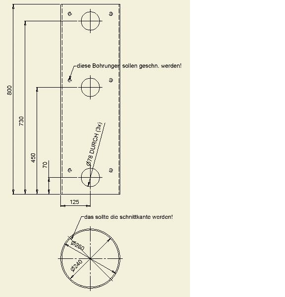

ich hab hier ein Problem,
ich muß ein rohr schneiden das im 45° winkel 2Bohrungen drin hat,
damit ich die Bohrung vermaßen kann(und ne neue Schnitansicht da ist).
nun fängt mir aber der befehl schnittansicht keine mittellinien was heißt,
ich kann das teil auch nicht schneiden.
wie macht man sowas am besten?
gruss Tom

hab nun auch mal iein Jpeg angehängt da könnt ihr euch den fall mal anschauen!

das Problem liegt ja darin das ich in der ansicht von oben den Schnitt einzeichnen muß.
Daher kann ich auch denn Mittelpunkt der Bohrung nicht fangen!
Gruss Tom

danke für das angebot aber das sind fremdfirmen daten!
vesenden is nich!
aber ich hab jetzt ne möglchkeit gefunden das ganze hinzu bekommen.
von der verdeckten bohrungs kante einfach ne linie im 90! winkel weg
zeichnen und wo sich die schneiden hab ich den genauen mittelpunkt der Bohrung.
der weg ist zwar ziemlich umständlich aber funktioniert

anscheinend habe ich mich nicht genau genug ausgedrückt!
ich habe keine Probleme mit der Schnittdarstellung ansich,
das ist schon simpel, nur im meinem fall kann ich denn schnitt bloß ungefähr reinlegen.(ob das reicht frage ich mich!)
für manche anwendungsfälle genügt das ja vielleicht.(bei uns nicht!)
Vieleicht ist ja bei der Sinnflut von neuen Funktionen in IV6 auch ein objektfang im ableitungsbereich dabei und ich glaube nicht das mich sowas überfordern würde:-)
Gruss Tom

Hallo Tom,
sicher kannst Du den Schnitt genau auf 45° legen. Im Skizzenmodus kannst Du Maße reinlegen, Abhängigkeiten setzen... Sollte mal ein Mittelpunkt nicht so wollen wie Du das wünscht, leg einfach einen Punkt drauf, der ist dann einfacher zu händeln.
Alex

das hört sich ja alles nicht schlecht an  mit abhängigkeiten und bemaßen!
aber im skizziermodus habe ich keinen bezug mehr zu der ansicht?!?
was heißt ich kann skizzieren aber ich kann die skizze nicht an der ansicht ausrichten!

Doch, das geht schon. Du mußt nur vor dem Erstellen der Skizze die Ansicht mit der Schnittlinie mit einem Mausklick "aktivieren".

genau das wars!
jetzt hauts hin!
THX man
