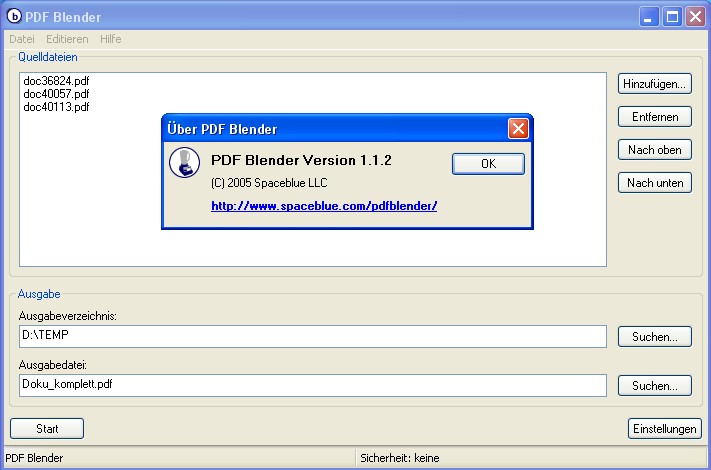

der PDF_Blender kann das auch sehr gut
(siehe Anlage).
