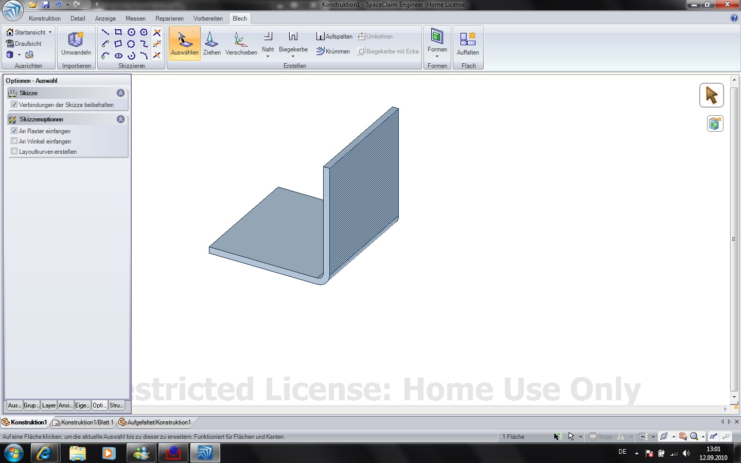

Hallo Bastel,
ich hoffe, daß ich Dich richtig verstanden habe.
Als Bild habe ich einmal folgendes beigelegt:

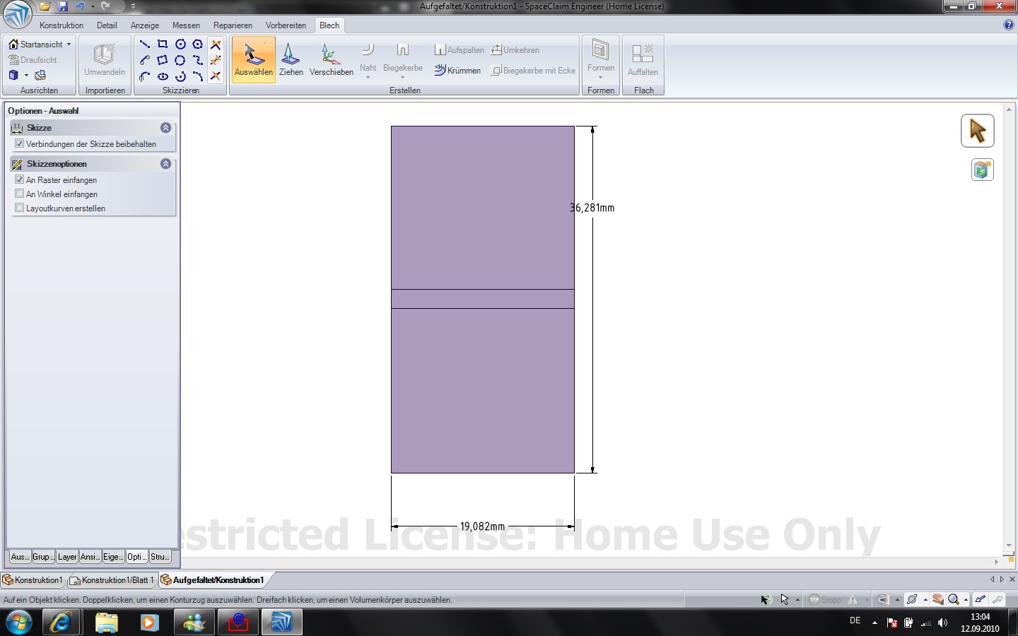

a) unter dem Menüpunkt BLECH habe ich einen einfachen Winkel konstruiert.
b) unter DATEI - Neues Konstruktionsblatt überträgt sich die Konstruktion automatisch in ein Zeichnungsblatt. Maße muß man jetzt noch selber abgreifen.
c) das erste Konstruktionsblatt öffnen, das ist das Blatt, in der die Blechkonstruktion enstand. jetzt den Menüpunkt AUFFALTEN anklicken.
d) es öffnet sich ein Konstruktionsblatt AUFALTUNG, auf dem jetzt die Abwicklung mit entsprechenden Referenmaßen zu sehen ist.
War das die Frage?

Hallo Werner.
Nein, so war das nicht gemeint.
Ich möchte auf der Zeichnungsableitung f. das Blechteil auch die Abwicklung dieses Blechteiles darstellen.
Also alles zusammen auf ein Zeichenblatt oder auch einem zweiten.
Ich hoffe, alle Unstimmigkeiten jetzt beseitigt zu haben  .

Hallo Bastel
Du kannst in Spacelaim vom gebogenen Blechteil und auch von der Abwicklung seperate Zeichnungen erstellen.
Ich habe Dir dazu ein Video gemacht. http://www.partech.ch/support_spaceclaim_online_videos.html
Die Zeichnung wird vom Teil im aktiven Fenster erstellt.
Die Abwicklungszeichnung kannst Du als DXF exportieren.
Unter den Optionen kannst Du neben den Biegeparameteren auch den DXF-Export optimieren.
Blechteile die mit einem Laser geschnitten werden können automatisch mit einem Eckradius versehen werden.

Hallo BastelW,
In der aktuellen SpaceClaim Version 2011, die ab 1.2.2011 ausgeliefert wird, kann in einer Zeichnung das Fertigteil und die Abwicklung gleichzeitig dargestellt werden.
Das ist nur eine von vielen neuen Funktionen in SpaceClaim 2011, in der ein Hauptaugenmerk auf die Bleichbearbeitung gelegt wurde.
