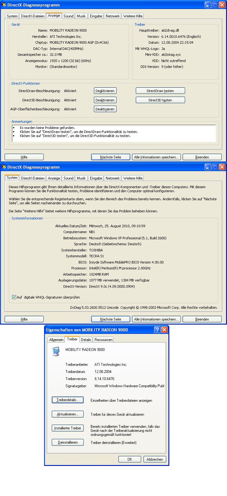

Hallo zusammen, ich habe hier ein kleines Problem mit dem P8 Viewer (Version 1.9 Int. SP1 Build: 3725 ),
auf einem unserer firmen laptops läuft der viewer nicht korrekt und stürzt ständig ab, sobald man ein Projekt öffnet bzw. ein projekt und dann irgendeine seite öffnet!
Möglicherweise liegt es am Grafiktreiber??

also ich hab jetzt mal die hotline kontaktiert aber von so einem problem haben die auch noch nicht gehört
ich hab mir das nochmal im taskmanager angeschaut also wie gesagt p8 viewer öffenen ist kein problem, ein projekt öffenen auch nicht aber sobald ich
dann eine seite öffnen möchte oder aber wenn eine seite bereits geöffnet ist irgendwo dort in den arbeitsbereich klicke geht die cpu auslastung für die w3u.exe auf 97% und bleibt dort so lange... ja hmm also ich sag mal ne ganze weile die zeit hab ich nicht gestoppt aber es sind so ca. 5min. dann normalisiert sich das system wieder
klicke ich jetzt aber nochmal im schaltplan beginnt das spiel von vorne, ein arbeiten ist somit nicht möglich
HW
Intel Pentium M 2GHz
1 GB RAM
Mobility Radeon 9000 mit 32MB <-- vielleicht zu wenig????
SW
Win XP PRO SP3
Eplan View V1.9 SP1 Build: 3725

also letzter stand: Problemursache unbekannt --> support empfhielt neuinstallation
--> wurde bereits durchgeführt, jedoch keine verbesserung

Hallo Marco,
habt ihr vielleicht eine ähnliche Konstellation, die man vergleichen könnte?
Ich habe auf meinem Laptop (gekauft mit Vista) nachträglich XP installiert und dabei Probleme mit dem Grafikkartentreiber (ATI Radeon Mobility, Typ weiss ich aus dem Kopf jetzt nicht). Für diese Karte gab es nämlich keinen XP-Treiber. Vielleicht ist es bei Dir ein ähnliches Problem (schlecht angepasster Treiber).
Nach längerer Recherche im Internet habe ich dann Hilfestellungen und einen gemoddeten Treiber gefunden. Seither funktionert alles problemlos.

erstellt am: 31. Aug. 2010 11:38    Editieren oder löschen Sie diesen Beitrag!  <-- editieren / zitieren -->   Antwort mit Zitat in Fett Antwort mit kursivem Zitat    Unities abgeben: 1 Unity (wenig hilfreich, aber dennoch)2 Unities3 Unities4 Unities5 Unities6 Unities7 Unities8 Unities9 Unities10 Unities
ja das klingt schonmal vielversprechend  , wenn du weißt wo ich den treiber her bekomme wäre das noch besser, ansonsten werd ich gleich mal onkel google befragen
