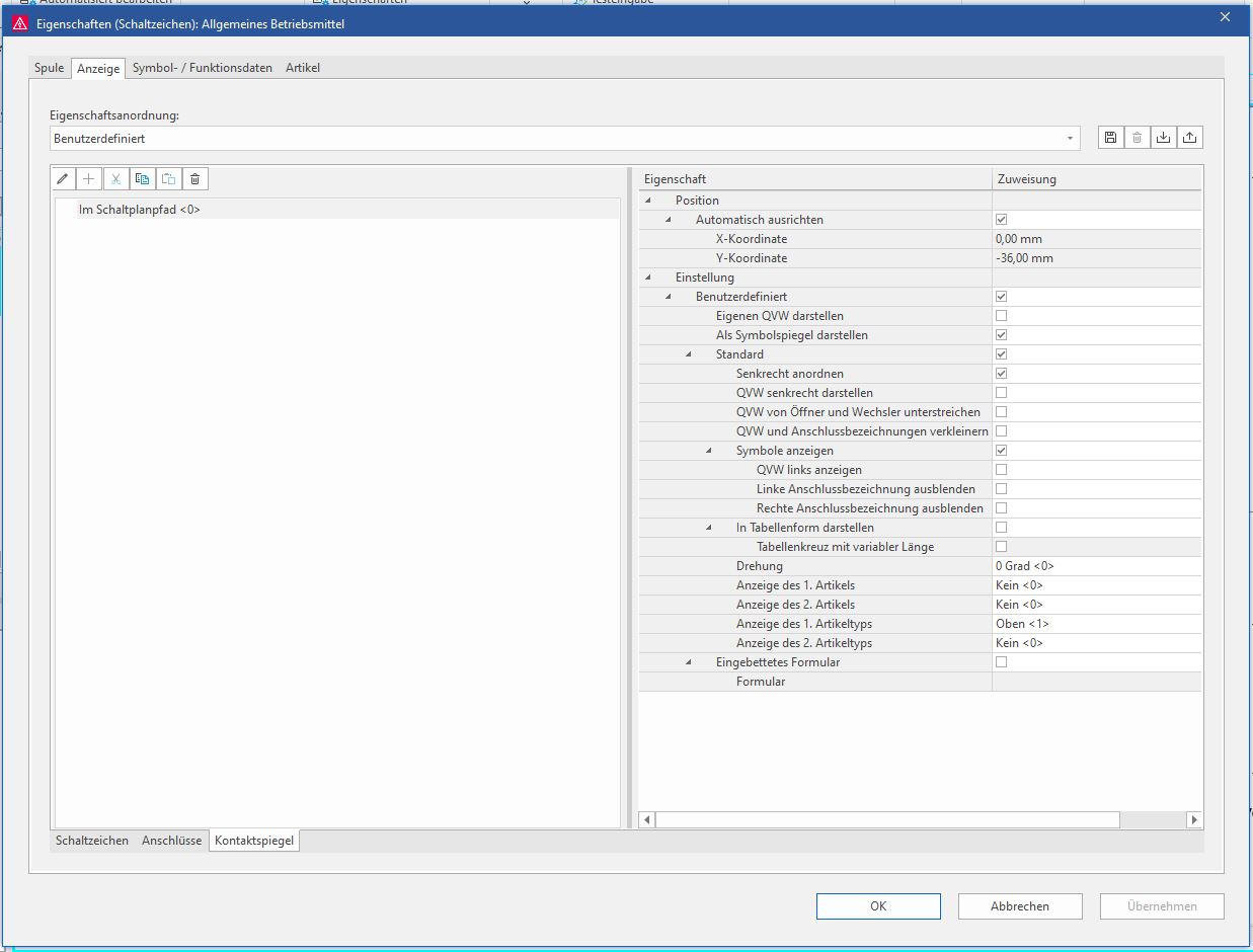

ich bastel gerade an einen Halbleiterschütz rum, bei dem ich gerne eine Kontaktspiegel mit Thyristor hätte.
Benutze im Stromlaufplan die Symbole K und VTHY2 und möchte nen Kontaktspiegel, nicht nur den Querverweis.
Ändere ich aber die Funktionsdefinition des Thyristor auf Hilfskontakt Schließer oder leistungsschließer erscheint genau dieses Symbol im Kontaktspiegel

Du läßt alle Funktionsdefinitionen wie sie sind und stellst im Reiter Kontaktspiegeleinstellung nur diese Einstellungen ein wie im Bild zu sehen:
Dann sollte es klappen...

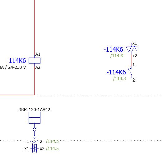

ich habe folgendes Problem. Ohne Artikel funktioniert alles super.
Wenn ich in der Darstellung nun einen Artikel hinterlege, dann zeigt er mir immer den kompletten Inhalt aus der Funktionsschablone im Kontaktspiegel an. Gibt es eine Möglichkeit dass er nur die Halbleiterdiode anzeigt, ohne die komplette Funktionsschablone umzubauen? Das würde nämlich funktionieren.

Leider zeigst du uns deine Funktionsschablone des Artikels nicht. Aber immer wenn im Kontaktspiegel die Spule dargestellt wird, ist im Schaltplan eine Funktion (Symbol) gezeichnet, die es am Artikel nicht gibt. Z. B. wirklich Leistungskontakt und kein Hilfskontakt? oder etwas ähnliches.
Damit ist auch klar, warum es ohne Artikel bei dir klappt.
Also, zuerst Fehler beseitigen und dann dein Problem ggf. nochmals beschreiben.

Sorry, anbei der Artikel aus dem Betriebsmittelnavigator.
Die Spule wird nicht dargestellt, sondern die Gerätekästen und Anschlüsse
Ditter
Elektro-Ing.
Sehen Sie sich das Profil von Ditter an!   Senden Sie eine Private Message an Ditter  Schreiben Sie einen Gästebucheintrag für Ditter
Beiträge: 732
Registriert: 28.02.2020
Eplan P8 electric alle Versionen
erstellt am: 27. Aug. 2024 12:47    Editieren oder löschen Sie diesen Beitrag!  <-- editieren / zitieren -->   Antwort mit Zitat in Fett Antwort mit kursivem Zitat    Unities abgeben: 1 Unity (wenig hilfreich, aber dennoch)2 Unities3 Unities4 Unities5 Unities6 Unities7 Unities8 Unities9 Unities10 Unities Nur für susi 7 10 Unities + Antwort hilfreich
1. Laut Datenblatt handelt es sich um ein Halbleiterrelais und besitzt keinerlei Hardware-Kontakte, sondern nur die Thyristoren. Leider ist die Funktionsschablone so nicht Eplan-tauglich.
2. Deine Funktionsschablone entspricht nicht der aus dem Dataportal. Dort hat sie EINEN Gerätekasten und 4 Geräteanschlüsse, A1, A2 für die "Spule" (=Gerätekasten), sowie 1, 2 für den "elektronischen Kontakt" (=Thyristoren). Im Datenblatt heißen die allerdings 1L und 2T.
Das würde ich zuerst korrigieren.
3. Die Funktionsschablone würde ich im Artikelstamm so anpassen, dass sie dem Datenblatt entspricht. Die Halbleiter-Anschlüsse würde ich ersetzen durch ein Symbol für die Thyristoren die Funktionsschablone Leistungsschließer mit den Anschlußbezeichnungen 1L und 2T.
Für den Gerätekasten kann man noch die Funktionsschablone auf "Spule" umstellen. Dann hätte man ein fast normales Relais.
4. Ggf. das Makro passend machen.
Ansonsten sieh dir das Bild von Bernd an. Alles Grafische muss im Artikelstamm mit der passen Logik (Funktionsschablone) abgebildet werden.
5. Schaltplan
Das Bauteil nicht grafisch zeichnen, sondern als Gerät einfügen und weitere Komponenten aus dem Betriebsmittelnavi abbuchen, nicht 2x einfügen und nichts als Grafik zeichnen.
https://www.bcs-peine.de  Eplan-Schulungen
[Diese Nachricht wurde von Ditter am 27. Aug. 2024 editiert.]

So wie oben beschrieben furnktionert es auch super.
Nur geht mir ja eben darum, die Funktionsschablone nicht zu ändern.

Wenn die Schablone nicht der Wirklichkeit entspricht, muss man sie so anpassen dass es auch das gleiche Gerät ist. Der Anschluss heißt nunmal 1L und 2T. Exakt das erwarte ich auch im Plan, sonst kommt der nächste und fragt: wo finde ich im Plan x1/x2, oder noch schlimmer: klemmt das was an x1/x2 soll an A1/A2 an, weil er keine Ahnung hat.
Wir nutzen auch Halbleiterrelais, als Symbol eine Spule A1/A2 und dazu den Leistungskontakt mit dem Strich. Dann braucht man auch nicht mit Gerätekästen zaubern und es lässt sich korrekt aus der Schablone in den Plan ziehen.
EN81346-2 PK: "Fühlbare Informationsdarstellung" -> Vibrator

3RF2120.zip
Hier als Nachtrag mein Lösungsvorschlag
1x als PDF
1x als Eplan Seitenmakro

Ganz klar Spule und Kontakt. Aber Guck dir mal als Kontakt den Leistungskontakt mit dem Strich an (aus dem Kopf OL_VL, sitze gerade nicht am PC).

Guter Vorschlag für die Darstellung des Elektronischen Leistungsschließers, kannte ich noch nicht.
Symbolname SL_EL
