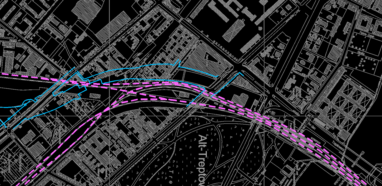

die Datei (12MB) dürfte zu groß sein, um sie hier hochzuladen.
Allerdings hätte ich keine Probleme damit, sie zu versenden.
Um die Sache, spr. die Polygonverschiebung zu verdeutlichen werde
ich zwei Bildschirmausschnitte ein und der selben Datei hochladen.
Die Datei wurde mit Autocad Civil3D 2008 einmal unter Win2k und
einmal unter WinXP SP3 aufgerufen.
Kersten

Hallo Gemeinde,
dank der Hilfe von Alfred stellte sich heraus, dass die Rasterdaten in der Datei gekippt waren.
Sprich ein echte Verschiebung/Abrückung der Polylinien nicht stattgefunden hat.
Unterm Strich bleibt dennoch das Problem der unterschiedlichen Darstellung bei
zwei verschiedenen Windowsversionen.

Hallo Alfred,
ich habe immer noch keine Antwort von Autodesk direkt.
Allerdings habe ich mein Problem in der "civil3d\discussiongroup"
gepostet, und die Antwort bekommen mit der zu rechnen war.
Es handelt sich um ein Kompatibilitätsproblem.
CIVIL3D 2008 und Autodesk 2008 lassen sich zwar unter Win2k
installieren, sind aber nicht vollkompatibel.
Die daraus resultierenden Fehler sind scheinbar bloß in solchen
speziellen Fällen offensichtlich.
