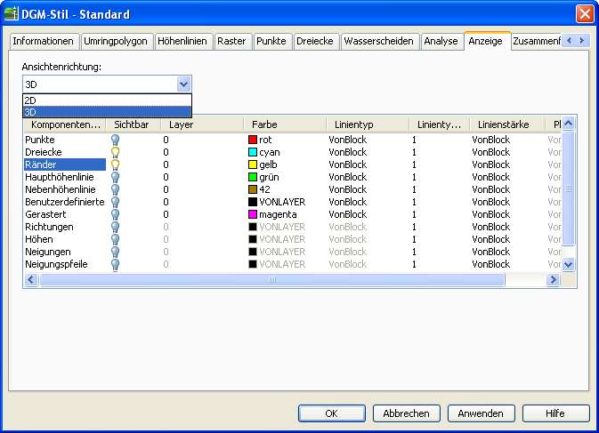

arbeite erst seit kurzem mit Civil 3D;
Raster und Umringtypen (in anderen DGM's oft auch als
Schürze bezeichnet) erscheinen in der Draufsicht
und bleiben sichtbar beim Drehen mit dem Orbit.
Beendet man den Orbit verschwinden Raster und die
Umringtypen und die Dreiecksvermaschung
wird sichtbar. Kann man hier die Sichtbarkeit des Rasters
und der Umringtypen nach dem Drehen steuern?

ja, das geht über den jeweiligen Stil des DGMs.
Die Anzeige von Raster und Umring, kann für die 2D Draufsicht und für die 3D Ansichten unterschiedlich eingestellt werden.
DGM markieren>RMK>DGM STIL bearbeiten
Karteireiter Anzeige>Ansichteneinrichtung
hier Umstellen von 2D auf 3D Ansicht
Nun gewünschte Anzeigeelemente des DGMs aktivieren.

Hallo Herr Hübner,
besten Dank für die schnelle und exakte Beantwortung der Frage,
und das noch am Sonntagmorgen! Das beigefügte Bild erklärt alles.
Grüße aus dem sonnigen München, und noch einen schönen Sonntag.
Gruß d-9-5
