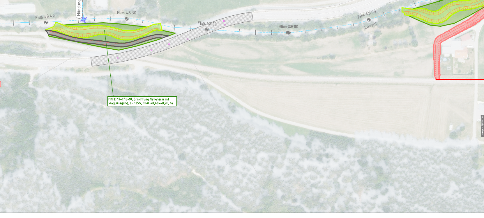

Wir bekommen über den Downloaddienst des Landes Kärnten (https://kagis.ktn.gv.at/Geodaten/H%c3%b6hendaten%20-%20Download) GeoTIFF-Orthofots angeboten die mit 4 Bändern in C3D geladen werden können (mapiimport).

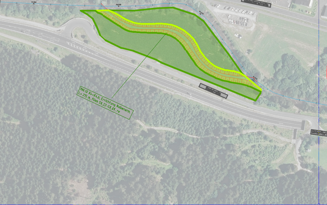

Leider werden in der Layoutansicht und im fertigen plot/pdf die Orthofotos sehr verschwommen dargestellt, im Modellbereich nicht (siehe screenshoots, zB die Baumkronen). Abhilfe schafft das neu-berechnen und Abspeichern der Orthos über ESRI-GIS in ein anderes Format, zB jpg+jgw Datei. Diesen Schritt möchte ich mir aber gerne sparen.
Anmerkung: die Bilder werden als nicht transparent, Fading=0, Kontrast=50 und Helligkeit = 91 eingestellt.
Hat jemand eine andere Idee wie die GeoTiff in C3D als ein Band dargestellt/eingestellt werden können? Denke es liegt nur an einer Systemvaraiblen oder so.

das Problem liegt glaube ich an der Koordinaten transformation.
Wenn ich die GeoTIFF in eine Datei ohne Koordinaten System zuweise. Wird es im Modell als auch im Layout/PDF richtig dargestellt.
Weiße ich aber davor ein Koordinanensystem zu z.B. UTM32 und füge die GeoTIFF ein wird diese transformiert. Dabei erscheind sie im Modell dunkler und im Layout/PDF so eine "komisch" Darstellung.

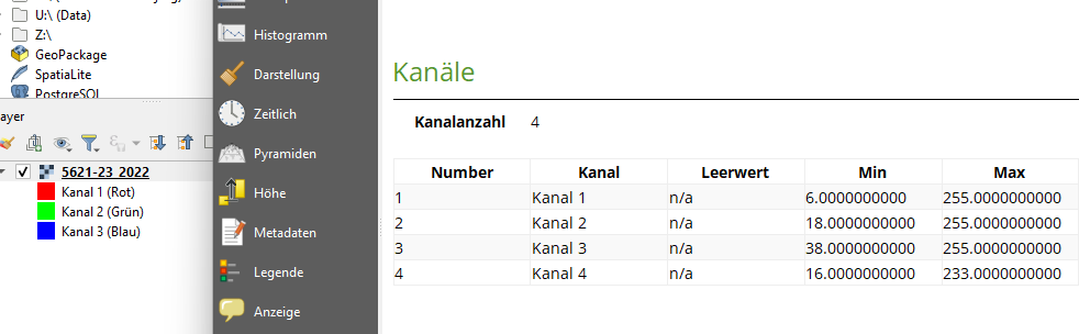

Mit den Bändern (oder Kanälen) meine ich eine Dateistruktur die für TIF Dateien typisch ist. Da werden Infomationen (RGB+Infrarot?) in mehreren Schichten abgelegt. Im QGIS Schaut das dann zB so aus wie im Anhang.

Okay ich hab noch ein Vermutung woran es dann bei dir liegen könnte. Hast du auf deinem Plan die Ansichtsfenster gedreht bzw. ein anders BKS?
Ich habe beim testen mit deinen Orthophotos gemerkt das sobald ich das BKS auf dem Plan drehe, das Bild so komsich wird. Woran das Verhalten liegt kann ich dir leider nicht sagen. Mit meinen Orthophotos aus Bayern habe ich das Problem tatsächlich nicht. da kann ich die transformieren und BKS drehen wie ich will, die sehen immer richtig im Modell und PDF aus. Bei deinen ist es aber nur beim Einfügen richtig und soblad ich es transformiere, BKS drehe oder sogar einfach das Bild ansich in der Zeichnung drehe, hat es Darstellungsprobleme. Deswegen glaube ich das es an der GeoTIFF liegt.

gedrehte Geotiff, damit hatte ich vor vielen Jahren auch ein Problem.
Ich hatte damals festgestellt:
Die Bilder sind mit 32bit Farbtiefe, also mit Alphakanal für die Transparenz jedes Pixels abgespeichert.
Dieser Alphakanal kann im Geotiff wohl für Höhenwerte "missbraucht" werden
Damit kam mein ACAD nicht klar.
Für eines der gedrehten Bilder in den Eigenschaften die Hintergrundtransparenz einschalten, Transparenzfarbe bestätigen und alle gedrehten Bilder werden "ordentlich" dargestellt selbst wenn die Hintergrundtransparenz wieder ausgeschaltet wird.
(Regenerierenn jeweils nicht vergessen)
Ein Versuch wäre es wert...

danke für den guten Workaround. Hat bei mir funktioniert.
Gut zu wissen, falls ich auch mal Probleme mit GoeTIFFs habe.
Hoffentlich funktioniert es auch bei dir Hansjörg.

Vielen Dank für die Lösung. Hat funtioniert!
