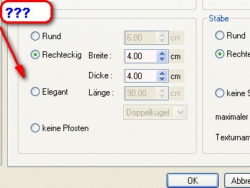

Hallo alle zusammen,
ich melde mich mal wieder mit einer Frage.
Bei 1/2-gewendelter U-Treppe liegt der Antritt und der Austritt in einer Linie. Wie kann ich unterschiedlich lange untere und obere Treppenläufe realisieren.
Arnold

Mal mit Polygonaler Treppe oder mit Randpolygonen versuchen!
Gruss IBBS
Bild zeigt Hilfe für Geländer neues zukünftiges Features???? im Programm nicht enthalten   !!!

Hallo IBBS!
Das klappt mit polyg. Treppe, die Funktion hatte ich nicht gefunden. Danke!
