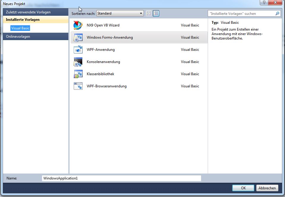

da ich einen neuen Rechner bekommen habe und von NX7.5 auf NX9 umgestiegen bin, versuchen wir den NX9 Open VB Wizard auf Visual Basic 2010 zu installieren.
Die entsprechenden Dateien sind in die Ordner kopiert. Beim Anlegen einen neuen Projektes in Visual Studio erscheint auch der Wizard.
Beim Auswählen wird aber kein neues NX Open Projekt erstellt.
Was kann der Fehler sein?
Ist VS 2010 mit NX9 kompatibel?
Vielen Dank für Eure Hilfe

Kann ich nicht sagen.
Aber der NX10 C# Wizard legt ein korrektes NXOpen Projekt aus VS 2010 SP1 Professional an.
( das ist nicht die offiziell supportete VS Version für NX10, das ist VS 2012 U4 - und ich glaub auch für NX9 )
Fehlermeldungen gibts keine ?

nein es kommt keine Fehlermeldung.
Es passiert einfach gar nichts.
Z.B. eine VS Konsolenanwendung kann ich wie gewohnt erstellen.

Original erstellt von Klebe:
NX9 braucht das .NET Framework 4.0, VS2010 geht m.W. bis 4.5.
Vergiss die Wizards (Die kommen von Siemens  ) und mach' eigene Vorlagen.
