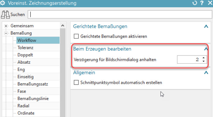

eigentlich hatte ich mich schon damit abgefunden, aber da einer meiner User explizit danach gefragt hatte, denk ich nun doch wieder vermehrt über dieses Thema nach. Zumal's mich selber auch seit Langem tierisch aufregt. Gemeint sind diese ständigen nervigen Popups, die beim Konstruieren in vielen Befehlen einfach auftauchen und dann auch noch meistens genau über der Stelle liegen, wo ich als nächstes hinklicken wollte  Es nervt mich extrem. Beispielhaft habe ich mal zwei Screenshots angehängt, wo ich die nervigen Popups rot eingerahmt habe.
Habt ihr eine Idee, ob man das generell abstellen und ggf. nur bei Bedarf temporär aktivieren kann? Mit F3 verschwinden ja viele dieser Popups, aber beim nächsten Mal sind sie halt wieder da. Im Prinzip möcht' ich's umkehren: Standardmäßig aus und bei Bedarf mit F3 aktivieren. Geht sowas irgendwie?

erstellt am: 13. Apr. 2022 12:42    Editieren oder löschen Sie diesen Beitrag!  <-- editieren / zitieren -->   Antwort mit Zitat in Fett Antwort mit kursivem Zitat    Unities abgeben: 1 Unity (wenig hilfreich, aber dennoch)2 Unities3 Unities4 Unities5 Unities6 Unities7 Unities8 Unities9 Unities10 Unities Nur für Markus_30 10 Unities + Antwort hilfreich
zumindest im 2D kann man die Zeit bis das Popup auftaucht in den Zeichnungsvoreinstellungen (vgl. Anhang) anpassen.

vielen Dank für euren Input. Ich hab schon befürchtet, dass ich der Popups nicht Herr werde  Eigentlich müsst ich nen GTAC Call dafür aufmachen, aber das wird dann auch wieder nur ein Enhancement Request, bei dem sich jahrelang nix rührt.
