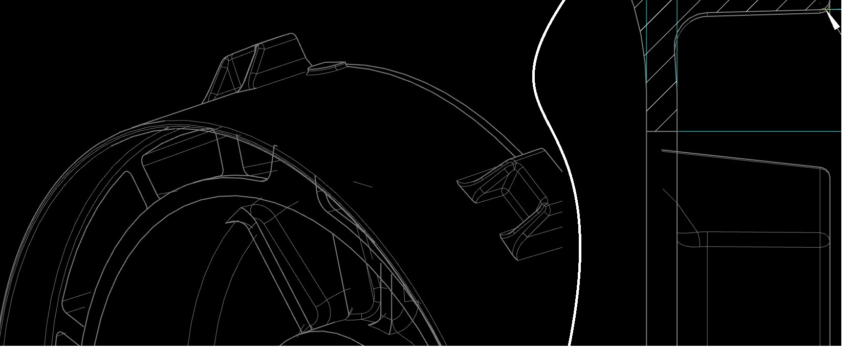

Wenn ich eine Zeichnung per "speichern unter" neu anlege und größere Veränderungen im zugehörigen Modell vornehme (Master-Modell), habe ich das Problem dass dann in der Ableitung in manchen Ansichten und vor allem Schnitten merkwürdige Phantomlinien erscheinen oder einfach nicht sauber dargestellt sind (siehe Anhang). Wenn ich aber auf demselben Blatt eine neue Ansicht ablege, oder auch nur einen neuen Schnitt, ist das dann in Ordnung. Das ist kein vereinzeltes Problem, sondern passiert bei sehr vielen Zeichnungen.
Weiß jemand wie ich die Ansichten wieder reparieren kann? weil einfach aktualisieren, oder Ansichtenstil zurücksetzen bringt nichts.

ich nehme an, dass du Bearbeiten > Ansicht > Aktualisieren bereits durchgeführt hast?
Dann würde ich mit dem Toleranzwert der Ansicht spielen (Rechts-Klick auf den Ansichtenrahmen > Stil > Allgemein > Toleranz).
Leider gibt es derartige Darstellungsfehler so lange wie es UNIGRAPHICS/NX gibt. Ggf. hilft ein NX8.5-Update (z.B. auf NX 8.5.3 oder höher, zu neue Versionen sind bei diesem Thema meist schlechter).
Im schlimmsten Fall musst du von Hand eingreifen. Bearbeiten > Ansicht > Ansichtenabhängiges Bearbeiten ... Ich hoffe, so weit brauchst du's nicht zu treiben!

Danke für die Antwort, leider hat beides nichts gebracht.
Ja zurzeit lege ich die Ansichten komplett neu an, oder pfusche eben wie du schon gesagt hast mit dem Ansichtenabhängigen Bearbeiten rum....

Hallo Lilu2Go,
... lege ich die Ansichten komplett neu an ...
Bekommst du dann denn ein anderes Ergebnis?

wenn neu angelegte Ansichten funktionieren, dann kann's ja im Prinzip nur am Ansichtsstil liegen. Probiere mal folgendes:
- Neue Ansicht platzieren und deren Einstellungen (Stil) mit den Einstellungen der ursprünglichen (nicht funktionierenden) Ansicht vergleichen. In den Unterschieden muss die Ursache für das Problem liegen.
- Hast du evtl. bei den "funktionierenden" Ansichten eine andere View Representaion (ebenfalls einstellbar über Stil - Tab "Allgemein")? Versuche mal die "Exact (Pre-NX 8.5)"-Representation.

erstmal sorry das ich das Thema wieder hochhole, aber ich hatte es totaaal vergessen. Also ich habe mit euren vorschlägen mal rumgespielt und habe es tatsächlich geschafft:
Die besten Ergebnisse hatte ich wenn ich beim Ansichtenstil die Representation auf "Genau (Vor NX8.5)" stelle und die Toleranz <0,01 setze.
Danke nochmal an alle!
