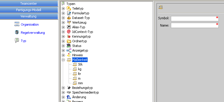

erstellt am: 03. Feb. 2012 11:19    Editieren oder löschen Sie diesen Beitrag!  <-- editieren / zitieren -->   Antwort mit Zitat in Fett Antwort mit kursivem Zitat    Unities abgeben: 1 Unity (wenig hilfreich, aber dennoch)2 Unities3 Unities4 Unities5 Unities6 Unities7 Unities8 Unities9 Unities10 Unities Nur für dmueller82 10 Unities + Antwort hilfreich
Bei uns (TCE 2005/SR1) sieht das so aus wie im Bild.
So weit ich weiss kann man einem Item nur eine Einheit zuweisen wenn diese noch nicht verbaut und/oder(?) referenziert wurde.
Aber wenn Du dir mit der Sache nicht ganz sicher bist, frag lieber nochmal bei eurem Support nach oder es meldet sich im Forum noch jemand von den wirklichen TC Spezialisten
