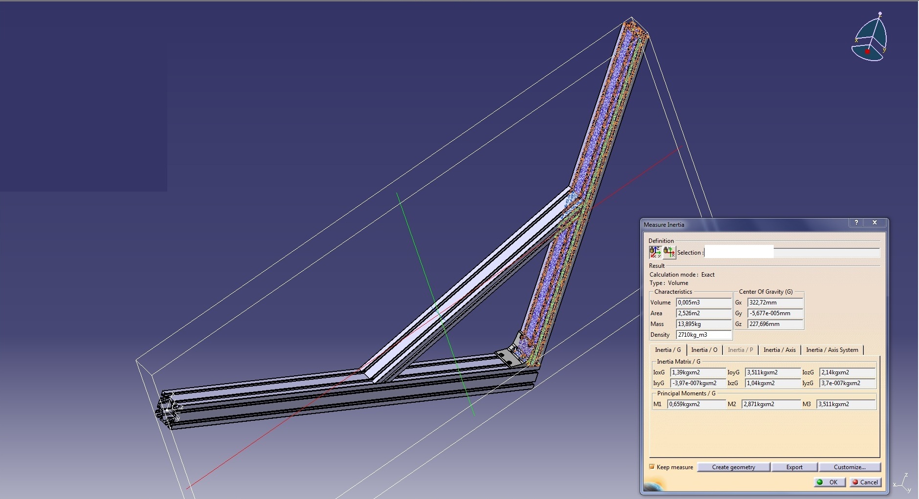

Ich habe mal zwei Bilder hochgeladen, die mein Problem veranschaulichen. Villeicht wird es dadurch verständlicher...
Also mein Massenträgheitsmoment, bezogen auf den Schwerpunkt mit Rotation um die Z-Achse (siehe Koordinatensystenm unten rechts), müsste unter "Prinzipal Moments/G" mit M2 angezeigt werden.
Da ich jedoch um eine andere Achse drehen möchte (hier um die X-Achse (siehe Koordinatensystem am linken Träger)) habe ich zu dem M2 einfach den Steiner Anteil per Hand addiert. Also Abstand vom linken Koordinatensystem zum Scherpunkt hoch 2 und das ganze mal die gesamte Masse.

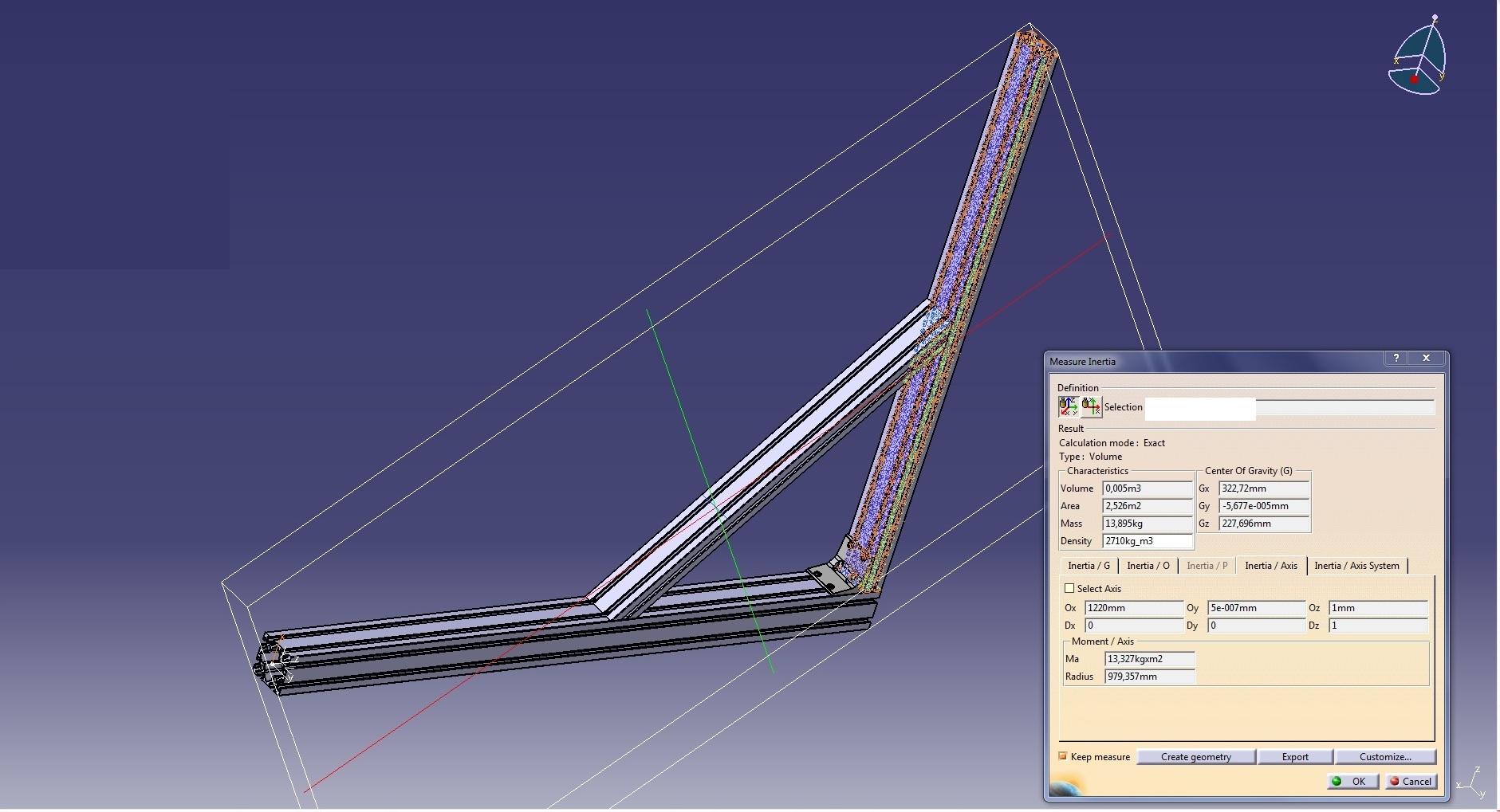

Dies müsste mir CATIA aber auch ohne Handrechnung anzeigen oder? Ich bin daher auf "Inertia/Axis" gegangen (Bild 2), habe den Punkt "select Axis" angewählt und anschließend die Achse angewählt, um welche ich rotieren möchte. In meinem Fall um die x-Achse (eingezeichnet am linken Träger).
Der Wert, den mit CATIA dann unter "Moment/Axis" als Ma anzeigt, ist allerdings nicht identisch mit dem Wert, welchen ich zuvor per Hand ausgerechnet habe. Zwar ist der Unterschied nicht soooo hoch, aber trotzdem müsste der doch identisch sein - oder wo liegt mein Fehler??

Die Trägheitsmomente M1 bis M3 sind die Haupträgheitsmomente, diese sind nicht auf das Achsensystem ausgerichtet (vergleiche rote, grün, blaue, Linie im Bild).
Die Trägeheitsmatrix zum Schwerpunkt (ausgerichtet zum Achsensystem der Baugruppe) sind de Werte zB IoxG. Zum Ursprung ist die Trägheitsmatrix der Baugruppe (Reiter "Inertia/O") sind bezeichnet mit zB IoxO
Vermutlich hast du bei deiner Handrechnung die falschen Werte genommen
Die Werte in den Reitern "Interia/Axis" und "Inertia/Axissystem" sollten die sein, die du suchst.

Hallo dbh85,
erzeuge dir ein "AllCatPart" von deinem Produkt. Materialkennwerte zuweisen.
Nun kannst du deine Trägheitsmessung durchführen.
Dann sollte das Ergebnis auch stimmen.
