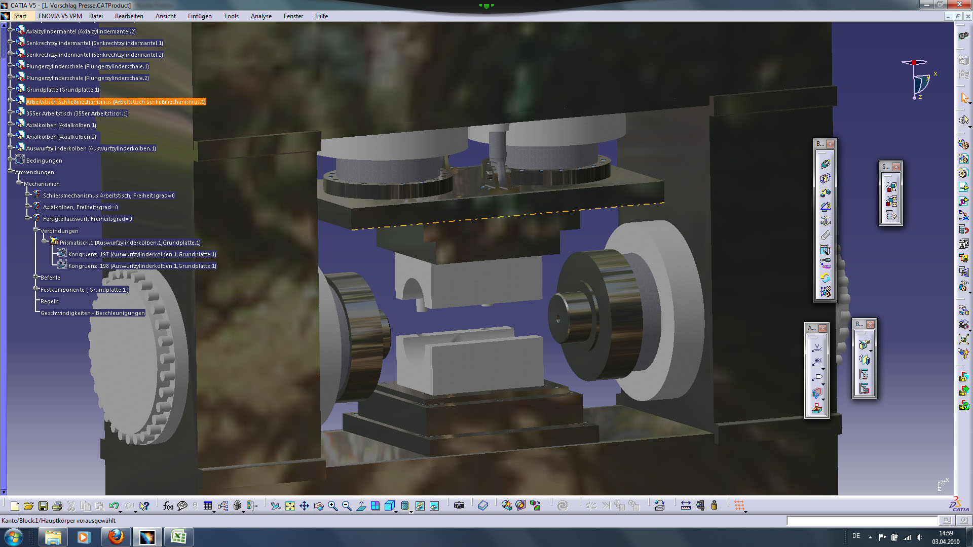

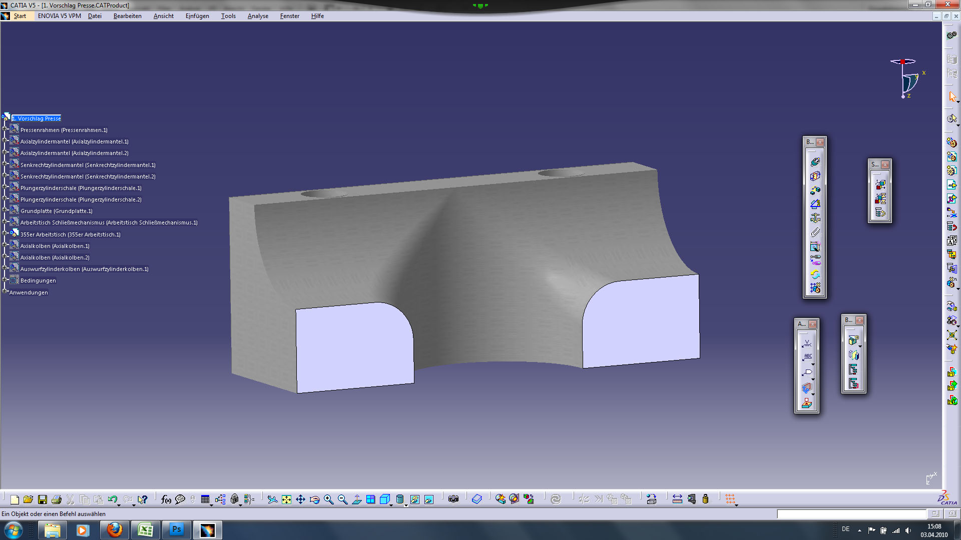

ich bin im Rahmen meiner Abschlussarbeit mit der Neukonstruktion einer Presse beschäftigt und habe dieses Thema nun eigentlich auch schon abgeschlossen. Für einen runden Abschluss möchte ich aber noch ein kleines Video via CATIA über den Pressvorgang erstellen. Zum Besseren Verständnis befinden sich im Anhang noch zwei Fotos von der Presse. Wie man sehen kann soll es sich hier um eine IHU-Presse handeln. Der Vorgang als solches lässt sich eigentlich ganz einfach beschreiben. Zuerst sollen die senkrechten Zylinder den Arbeitstisch zufahren, und sobald dies geschehen ist, fahren die Axialzylinder zu und sollen das Ausgangsrohr, welches sich in der Matrize befinden soll, in die Form der Matrize drücken. Dies geschieht indem in das Rohr ein Fluid eingeführt wird und sobald die Axialzylinder das Rohr abgedichtet haben ein Druck aufgebaut wird, der das Rohr an die Innenwände der Matrize anlegen soll.
Nun ist es so, dass ich die Simualtion der Verfahrwege der Zylinder mittels DMU kinematics ohne Probleme hinbekomme, aber leider nicht weiß,  wie ich die Verformung des Rohres darstellen soll. (ohne FEM-Simulation, weil das wohl doch zu viel Arbeitsaufwand wäre) Ich brauche also eigentlich nur eine Möglichkeit CATIA zu sagen, dass das Ausgansrohr, welche ich in die Matrize einlege bei gleichbleibender Wanddicke an die Innenwand der Matrize angedrückt werden soll.
Wäre super, wenn da jemand was zu wüsste.

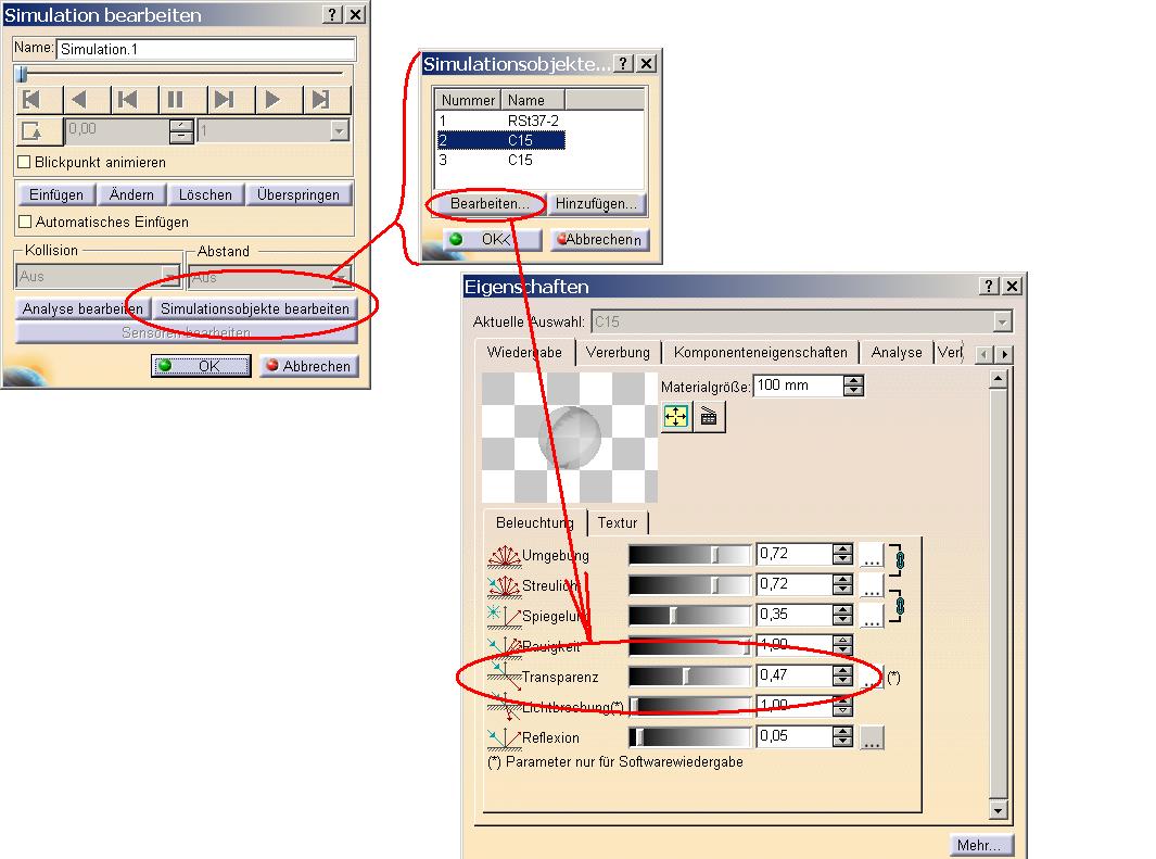

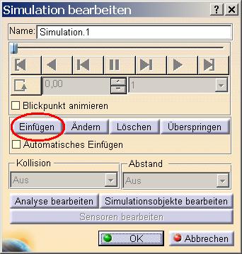

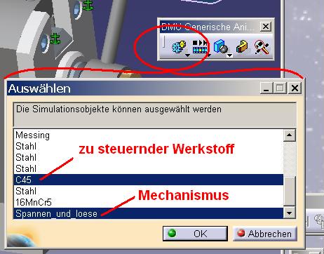

ja, ja!    Ich würde es zwar nicht "Trick" nennen, aber es gibt eine Möglichkeit!
Original erstellt von bgrittmann:
...Dazu benötigst du die Workbench "DMU Fitting" (spezielle Lizenz erforderlich)...
Nein. Keine spezielle Lizenz!
Ich meinte DMU-Kinematics!
Ich vermute, dass Castor84 diese zur Verfügung hat, denn er schrieb,...
Original erstellt von Castor84:
...dass ich die Simualtion der Verfahrwege der Zylinder mittels DMU kinematics ohne Probleme hinbekomme...
Na also, wer sagt's denn.
Die folgende Vorgehensweise gilt übrigens für "Simulationen mit Regeln" genau so, wie für "Simulationen mit Befehlen".
Sinnigerweise haben die Herren und Damen Dassault den Menüpunkt ebenfalls "Simulation" genannt. Ist das nicht nett?
So wird's gemacht:
  • Wähle bei der Definition der zu simulierenden Objekte die gewünschten Materialien (Material der beiden Rohre) und den Mechanismus gemeinsam aus (Strg).
    (Siehe 1.Bild)
  • Bei "Simulation bearbeiten" lassen sich dann auch die "Simulationsobjekte bearbeiten"
    zum Beispiel der Grad der Transparenz!
    (Siehe 2.Bild)
  • Per "Einfügen" geht es weiter zum nächsten Schritt. Hier kannst Du bei Bedarf via "Simulationsobjekte bearbeiten" schon wieder eine neue Transparenz definieren.
    (Siehe 3.Bild)
Du kannst also für jeden Simulationsschritt, die Materialeigenschaften beliebig verändern!
