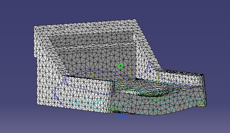

habe ein kleines Problem bei der Berechnung einer Befestigungslasche.
Auf die Lasche wirkt eine Kraft (besser auf eine U-Scheibe), welche zur Verformung der Geometrie führt.
Die Lasche hat unten ein paar Zentel Luft.
In der Realität ist hier Schluss mit Verfomung in -X Richtung.
Wie kann ich diese maximale Verformung (den Anschlag) definieren?
Habe es schon mit einem virtuellen Kontaktteil versucht. Dabei habe ich den Luftspalt als Clearence angenommen. Jedoch ohne Erfolg.
Mit freundlichen Grüßen
Ralf

bau Dir einen Dummy der Auflagefläche rein.
Fixiere den Dummy.
Definiere eine Kontaktverbindung zw. Laschenfläche die aufligt und Kontaktfläche vom Dummy.
Dann ist bei Berührung Lasche/Dummy Schluss mit Verformung.
