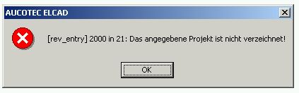

hallo,
hier ist ein script mit dem ihr feststellen koennt mit welcher elcad version ein projekt zuletzt bearbeitet wurde. einfach herunterladen, ins verzeichnis command.auc (unter elcad.72) kopieren. im hauptmenue unter "extras", "tools" das script einbinden. der rest ist selbsterklaerend.
tschuess aus hannover
bodo m
(ist wegen der extension gezippt)

funktioniert ja wirklich gut, das Script.
Siehe Bild-Anhang.
Gruss Uli
erstellt am: 15. Jun. 2004 12:56    Editieren oder löschen Sie diesen Beitrag!  <-- editieren / zitieren -->   Antwort mit Zitat in Fett Antwort mit kursivem Zitat
Nachtrag:
Zweiter Versuch: Nun ist mein Rechner komplett abgeschmiert. Diesmal mir dieser Meldung: Siehe Bild-Anhang. Anschliessend wieder der Fehler "Die Anweisung...".
Meine Empfehlung: Dieses Script nicht benutzen!!!
Uli

Bodo_M
Beiträge: 5310
Registriert: 15.11.2001
erstellt am: 15. Jun. 2004 13:23    Editieren oder löschen Sie diesen Beitrag!  <-- editieren / zitieren -->   Antwort mit Zitat in Fett Antwort mit kursivem Zitat    Unities abgeben: 1 Unity (wenig hilfreich, aber dennoch)2 Unities3 Unities4 Unities5 Unities6 Unities7 Unities8 Unities9 Unities10 Unities
rev_entry.zip
hallo,
kann ich nicht nachvollziehn......bei mir funktioniert es,
wir haben eine kleine änderung gemacht, probier das nochmal.
bodo m

nein, daran kann es nicht liegen. Scripte funktionieren Versions-unabhängig.
Benutze mal die 7.1.2 und versuche mit dem Tool ein 7.1.2-Projekt zu öffnen.
Gruss Uli

Hallo Bodo,
jetzt funktioniert es auch bei mir. Das Problem trat auf, wenn ich mit der 7.1.2 das Tool benutzthabe und versucht habe, ein 7.1.2-Projekt auszulesen.
