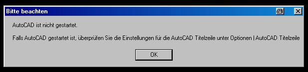

Hallo.
Ich bin nu stolzer Besitzer der MuM-BKS-Symbilbibliothek.
Die funktioniert unter AutoCAD auch einwandfrei.
Nur wenn ich Symbole unter ADT einfügen will, dann erscheint die Fehlermeldung, die ich im Anhang beigefügt habe.
Kann mir jemand sagen, was ich da bei ADT unter "Optionen" einstellen soll??
Für eure Hilfe besten Dank im voraus ...
MfG, insomnia

Doch schon, ich habe nur die MuM-Geschichte gerade nicht zur Hand. Auf jeden Fall ist es nicht in den Optionen des ADT sondern auf der MuM-Seite einzustellen. Soweit ich weiss wird dort anhand der Fenstertitelzeile geprüft ob das CAD-System läuft. Da beim ADT dort aber nix von AutoCAD in der Titelzeile steht (es sei denn, dass er als ADT gestartet wird), muss auf der MuM-Seite in den Optionen eingestellt werden, was beim ADT in der Titelzeile zu finden ist, damit eben dieser als laufendes CAD-System erkannt wird.
Ich hoffe, dass das zumindest halbwegs verständlich war...

Hallo ...
... nun ja ... wer lesen kann ist klar im Vorteil
Es sind natürlich (!) die Optionen der MuM-Bibliothek gemeint,
und nicht die von ADT ...
Für alle, die das Problem auch haben:
1. MuM-Bibliothek starten
2. Bibliothek auswählen, z. B. BKS
3. auf der linken Seite auf Optionen klicken
4. Dann im Feld 'AutoCAD_Titelzeile'----> Autodesk Architectural Desktop 2006 eingeben.
