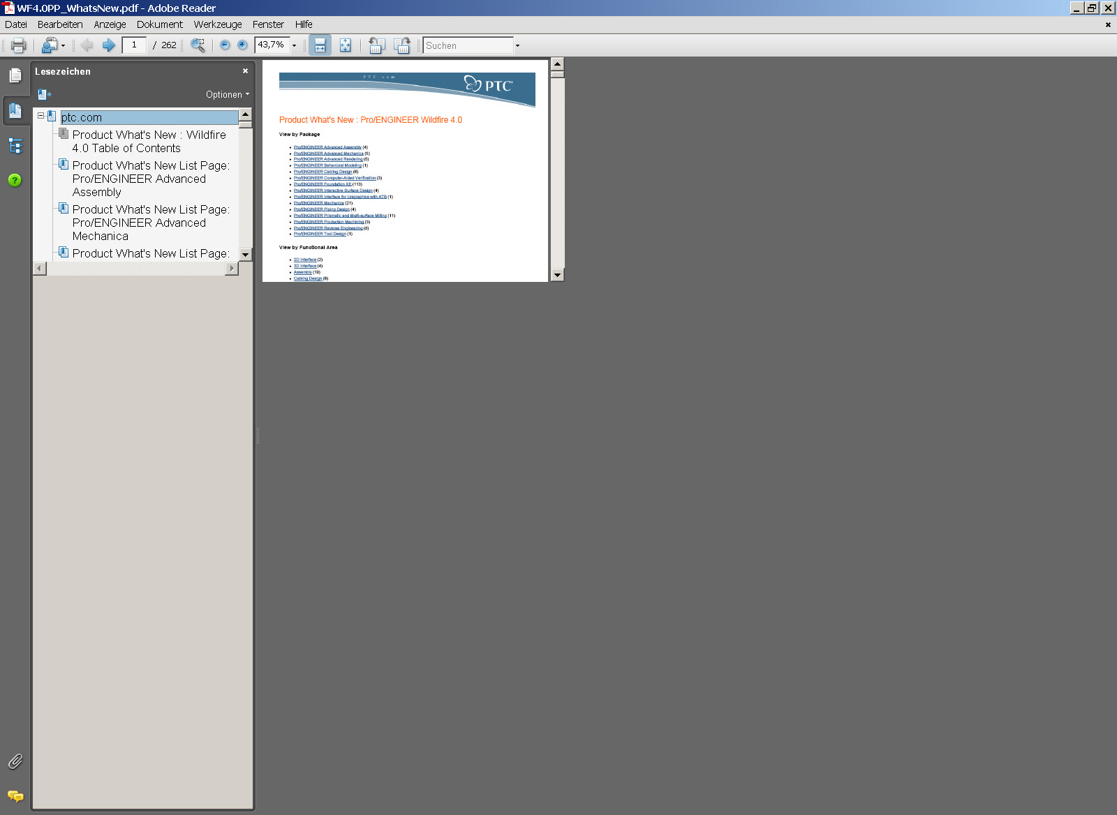

hat jemand eine Lösung für das Problem mit der Kombination WinXP-x64 <> AcrobatReader 8.x <> Logitech Setpoint?
Und zwar gibt es bei dieser Kombination Probleme mit dem AcrobatReader, bei Ändern der Fenstergröße wird das Objektfenster nicht mitscaliert.
Wenn man den Logitech-Treber Setpoint deaktiviert, gibt es keine Probleme. Unter 32Bit-WinXP auch nicht.
Das Problem habe nicht nur ich: http://www.adobeforums.com/cgi-bin/webx/.3bc313d1/2
Weiß jemand eine Lösung?

ich benutze den Foxit-Reader

Ja, eine nette Alternative, besonders für altersschwache Rechner.
Allerdings hatte ich für das Update auf den AcrobatReader 8.x einen Grund: 3D-PDF. Bei uns eines der Argumente für einen frühen Einsatz von Wildfire4. Da es nach meinen Tests wesentlich flotter als z.B. eDrawings ist, ist es endlich möglich, der Montage Unterbaugruppen zum Nachschauen in 3D bereitzustellen.
