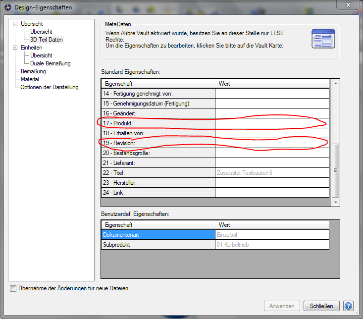

Hallo Zusammen,
ich sitze mal wieder an meinem kleinen AlibreVault und bin mit der Konfiguration (Produktstrukturen, autom. Sachnummernvergabe) beschäftigt.
Ziel:
Ich würde gerne die vordefinierten Eigenschaften(Als Werteliste definiert) "17-Produkt" und "19-Revision" in die Design-Eigenschaften übernehmen.
Problem:
Die Inhalte der vordefinierten Eigenschaften "17-Produkt" und "19-Revision" werden bei mir nicht in die Design-Eigenschaften übernommen. Daher kann ich Diese leider auch nicht in die 2D-Zeichnungsableitung (Schriftkopf) übernehmen.
Frage:
Mache ich da einen Fehler, bzw. kann mir Jemand auf die Sprünge helfen?
Vielen Dank schonmal im Voraus,
Timo Czorniczek

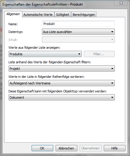

Hallo Timo,
für welchen Objekttyp sind die Eigenschaften freigegeben? Das kannst Du prüfen in der Metadatenstruktur unter Eigenschaften der Eigenschaftsdefinition (was für eine Bezeichnung). Es müsste, um übernommen zu werden, auf "Dokument" stehen.

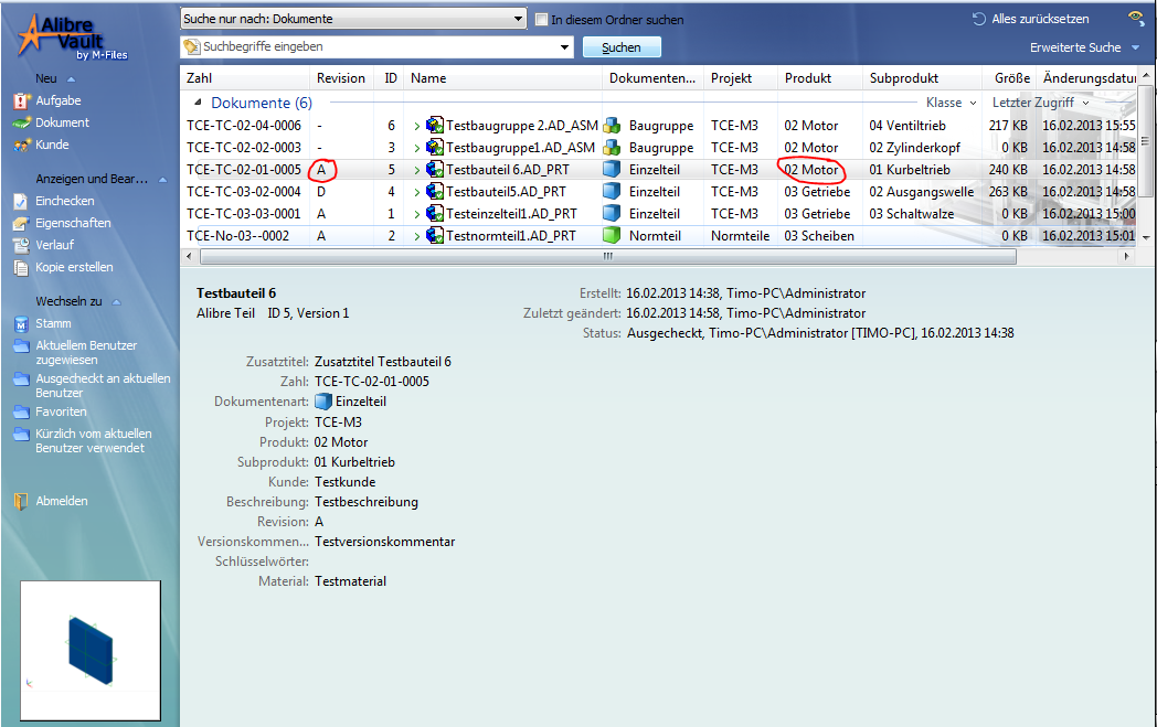

Hi Micha,
Danke für die Antworten schonmal. Ich habe mal Screenshots von den Eigenschaftsdefinitionen angehängt, stehen allerdings beide auf "Dokument".

also mit absolut blankem AlibreVault (Standardvorlage kopiert und absolut nichts geändert) und Datentyp Text funktioniert die Übernahme von 19-Revision und 17-Produkt in die Design-Eigenschaften.
Jetzt kommt leider ein kleiner Wehmutstropfen:
Sobald man aus der Eigenschaft Revision eine Werteliste (Datentyp: Aus Liste auswählen) anlegt, geht das nicht mehr. 19-Revision bleibt leer.
Stellt man die Eigenschaft Produkt von Datentyp: Aus Liste auswählen (Mehrfachauswahl) auf Aus Liste auswählen (Einfach) um wird auch Produkt nicht mehr in die 17-Produkt Design-Eigenschaft übernommen.
Bei 19-Revision ist es noch zu verschmerzen, aber bei 17-Produkt möchte ich mir hierarchische Listen mit Datentyp: Aus Liste auswählen (Einfach)anlegen um die Produktstruktur zu definieren.
Hat das von Euch schonmal Jemand getestet?
Falls Jemand auf dieselben Ergebnisse kommt, wäre dass doch auch noch eine schöne Suggestion für die nächste Alibre-Vault-Version.
Falls ich dennoch irgendeinen Fehler in meinen Tests und Untersuchungen habe, bitte ich um Aufklärung.
Timo Czorniczek
