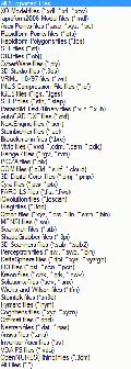

Hallo Miteinander
Ich habe ein kleines Problem mit 1 Baugruppe und 1 Teil die zum Rapidprototyping müssen. Das eine Teil haben wir hier ja schonmal toddiskutiert: Das berühmte Federpacket: http://ww3.cad.de/foren/ubb/Forum333/HTML/000697.shtml.
Die Baugruppen wurden als STP AP 214 eingesendet (neben diesen zwei noch weitere Baugrupppen und Teile). Merkwürdig ist, dass nur genau diese Baugruppe und dieses Teil Probleme bereiten.
Die Fehlermeldung beim Einlesen in das RP Tool ist: "Linien nicht geschlossen bei beiden Teilen." ( gelbe Pfeile )
Ich bin ein bisschen Ratlos, was ich jetzt tun soll. Das Teil und die Baugruppe weisen in Alibre keine Fehler auf.
Eine Alternative wäre es mit einer Parasolid Datei zu versuchen. Leider habe ich den Exporter noch nicht. Könnte mir jemand probeweise z.B. die Baugruppe in eine Parasolid Assembly umwandeln? Falls dieses Format besser ist, würde ich den Exporter kaufen.
Habt ihr irgendwelche Ideen? Tipps?
Liebe Grüsse
Matthias
P.S. Hab im Anhang mal alles angehängt.

Hallo Matthias,
Welches Datei-Format erwartet Dein RP Dienstleister?
Gruß Ralf

Hallo Ralf
Entweder Parasolid oder STP. Ich habe ihn jetzt auch noch nach STL gefragt.

Hallo Matthias,
Wenn wir Daten zu einem RP Dienstleister senden:
- Alibre Baugruppe -> Export STEP AP 203
- STL Export mit folgender Einstellung ->>>
Gruß Ralf

Hallo Matthias,
die Hilfslinien sind nicht das Problem, denn diese sollten vom Import-Tool nicht als Linien erkannt werden, bzw. nicht exportiert werden.
Informationen zu STEP AP 203/AP 214
- http://ww3.cad.de/foren/ubb/Forum125/HTML/000004.shtml
Die Mehrzahl der RP Dienstleister erwartet das STL Format mit einer guten Auflösung.
Ein sehr gutes und kostenloses Tool als Viewer ist der: Rapidform EXPLORER
Registrierung erforderlich und 32 bit oder 64 bit Version auswählen....
Gruß Ralf

wenn Du damit ein RP Teil machen willst, dann schreib doch einfach .STL raus???
