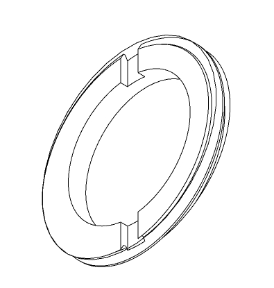

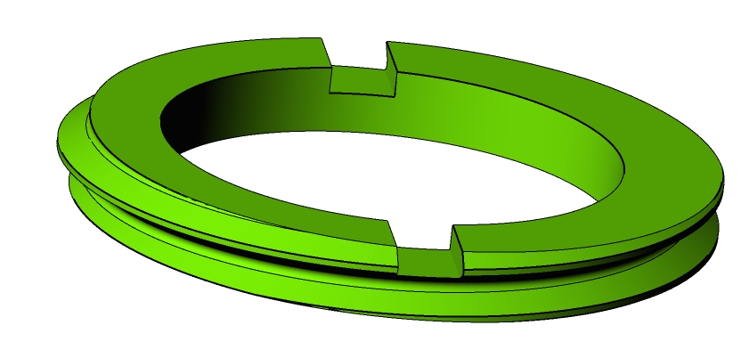

Hallo Experten,
ich hab mal wieder ein Problemchen...
hab hier nen Ring erstell und ein "reales" Gewinde mittels Helixschnitt raufgeschnitten.
In der gekippten Darstellung auf der Zeichnung wird immer die ursprüngliche Körperkante mitgezeichnet. Kann man das irgendwie abschalten?

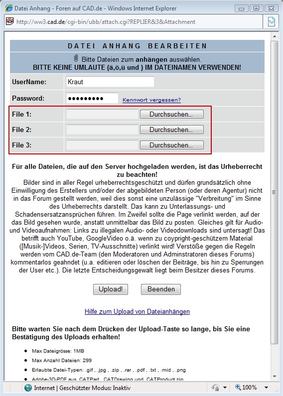

Hier noch schnell die Darstellung... (weiss auch nicht, warum ich nicht 2 Dateien gleichzeitig uploaden kann)

Stell doch die Datei mal rein, so kann man besser helfen.
Alibre Teil -> als *.zip Datei.
Zum Thema Dateianhänge: Datei(en) anhängen und dann öffnet sich ein Dialogfenster, mit der Möglichkeit 3 Dateien auszuwählen.

Besser eine späte Antwort, als keine.
Also, bei mir klappt das einwandfrei. Da muss wohl an Deinem Modell etwas nicht stimmen. Vielleicht zwei Konfigurationen aktiv, oder sonstwie getrickst?
