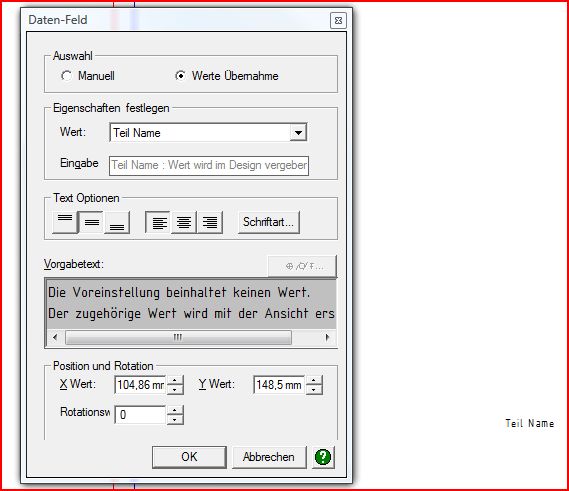

kann man die Eigenschaftsfelder des Design (Benennung, Abteilung, Kosten usw) selber erweitern?
Ich vermisse zB. Freigabedatum , das Feld freigegeben durch ist drin..

Hallo Joachim,
Diese Felder "stinken" mir auch.
Ich wollte alle vorhandenen Bezeichnungen ändern in:
Feld 1
Feld 2
Datum 1
Datum 2
Damit könnte jeder User selbst entscheiden, wie er die Felder nutzt oder verknüpft.
Ich wurde aber belehrt: Diese Feldbezeichnungen sind die Standard-Felder/Bezeichnungen:

Hallo... würde das mit Alibre-Vault (M-Files) gehen? Dort ist es ja möglich eine eigene Metadatenstruktur zu erzeugen (oder die bestehende zu erweitern). Diese Felder sollten doch in der Stückliste ausgewertet werden können? Hm...

Mit M-Files können zusätzliche "Eigenschaften/Metadaten" erstellt werden.
Mit einer neu erstellten 2D Vorlage können diese Felder auch übernommen und zugeordnet werden.

in MFiles kann ich praktisch jedes Feld kreieren, was mir einfällt. Jedoch die Übernahme in die Vorlage scheitert. Die angebotenen Datenfelder bleiben immer die selben: von "Teil Name" bis "Web Link" (siehe beigefügte Screenshots). Oder habe ich etwas übersehen?
Bin für jede Hilfe dankbar.

Ich hatte das auch Probiert, leider sind dann in der Zeichenvorlage diese neu erstellten Sachen leider nicht auswählbar.
Hab mir aber anderweitig geholfen.
Weblink brauchen wir in der Firma nicht
Deshalb einfach M-Files Weblinks umgestellt auf das was ich wollte , aber in der Zeichenvorlage bleibt das weiterhin "Weblink"
siehe da  hat funktioniert.

es können nur alle vorhandenen Felder in die 2D Zeichnungsvorlage eingefügt werden. Du hast natürlich Recht, ich sollte mich besser konzentrieren, wenn ich hier poste  , mein Problem, wir wir haben hier die "M-Files V6 Beta" und die " Alibre V12 Beta" und gleichzeitig die "Alibre Alpha V13" auf verschiedenen Rechnern...mit XP, Vista, Windows 7...
Hallo Marco,
Ja,   man kann alle vorhandenen Felder für andere Werte benutzen, mein Vorschlag wäre:
Vor jedes Feld der Design Eigenschaften eine fortlaufende Zahl zu setzen, also:
1-Benennung
2-Kostenstelle
3-Erstellt von
4-Bearbeitet mit
5-Erstellt am
6-Dokument - Nr
So ist es später einfacher, die Felder anhand der Nummern zuzuordnen...(für mich sind es nur 5 Minuten) und in der V12 ist es dann enthalten.
