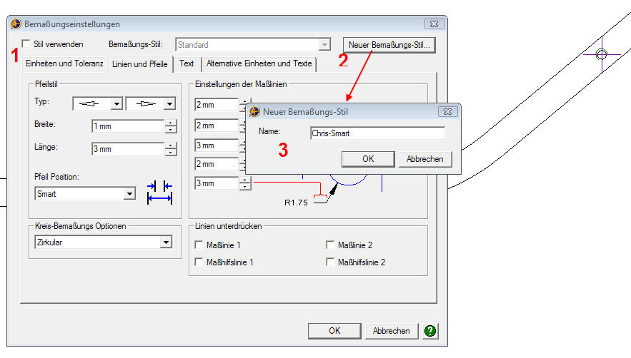

Hallo Chris,
2 Möglichkeiten:
Dauerhaft:
2D Zeichnungsvorlagen mit def. Blatteigenschaften erstellen .
Darin Bemaßungs-Stile anlegen.
Temporär:
In der 2D Ableitung Rechtsklick auf ein Maß -> Bemaßungseinstellungen -> Stil verwenden Haken herausnehmen -> neuen Bemaßungs-Stiel anlegen.
Mein Empfehlung:
Eigene Zeichnungsvorlagen mit unterschiedlichen Blatteigenschaften anlegen.
Darin enthalten sind:
- Zeichnungsformat,
- Schriftkopf,
- Feldabfrage mit Feldtext/Feldbeschreibung,
- Einheiten und Toleranz,
- Toleranzformat,
- Pfeilstile,
- Pfeilposition,
- Einstellungen der Maßlinien,
- eigener Layer für Bemaßungen (Linienstärke ),
- Kreis-Bemaßungs Optionen,  ( Radius oder Durchmesser )
- Schrift,
- Symbole,
- Firmenlogo,
- Alternative Einheiten und Texte,
- Benutzerdefinierte Symbole
Nicht empfehlen kann ich:
Integrierte Zeichnungsvorlagen übernehmen und diese temporär editieren.
Gruß Ralf

Hallo Ralf
Vielen Dank für die umfangreichen Tipps. Der mit dem Chris Smart ist gut :-) Dann muss ich mich wohl mal wieder mit den Zeichnungsvorlagen beschäftigen. Jedenfalls ist die 2-D Zeichnungsqualität optisch sehr ansprechend, wenn nicht perfekt.
