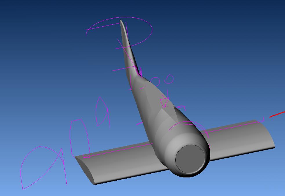

Führe den Rumpf als 1 ! Loft aus, dann gleicht das Programm die Übergänge von selber an. Zeichne einfach die die Spanten jeweils einmal und nimm alle Skizzen in ein Loft auf; das geht. Dann brauchst Du auch keine Übergangsspanten (1/2, 2/2 usw).
Die Cocpitfläche kannst Du als Schnitt modellieren.
Leider kann ich das an Deinem Modell nicht durchführen, ich habe nach dem Öffnen der Datei einen ziemlichen Liniensalat (s. Bilder einmal nach dem Öffnen und einmal nach kompl. Aktualisieren.).
Hat das noch jemand anderes oder ist das nur bei mir? Und: wie auch immer, warum ist dem so?
